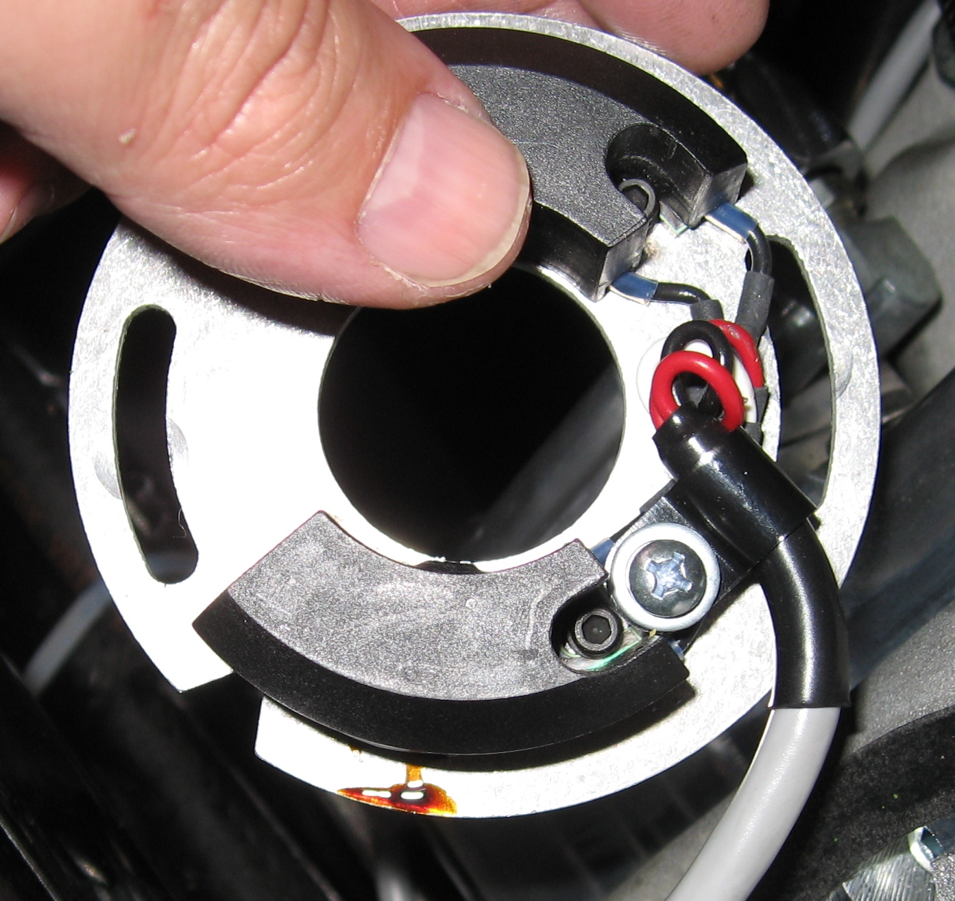

So…nun leider erst nen Zwischenbericht…..
Zündung getauscht..wieder ne Dyna ..Kabel genau so angeschlossen wie (ich meine) es soll.
Weis für hinten schwarz für vorne…und die beiden roten Kabel in die Mitte zusammen an die Zündspule.
Tja….was soll ich sagen…..sch…..wieder nur der vordere Zylinder der zündet;-((
Dann beim laufen des Motors festgestellt das die Zündung(untere „Banane“Magnet) anfängt zu kochen…läuft irgendwas raus…(siehe Bild)
Nun habe ich erstmal nen Bier aufgemacht die Frau und die Kinder verhaun……;-)
Hatte schon den HAMMER IN DER HAND!!!!!!!!!
Spass beiseite….Ratlosigkeit!!!!!!
Zündspule durchemessen..(alles ab!!)..Ohm 14,2 und 14, 6 bei Einstellung an dem Messgerät 200K Ohm ..sorry bin da ne Elektrikerbremmse…
Zündkabel. Haben 2,0 und 3,8 bei selber Einstellung
Und nun bin ich sprachlos..(hab noch nen Bier aufgemacht!!!!)
Bin soweit den ganzen Mist auszubaun meinem Dealer auf den Tisch zu knallen….soll der damit glücklich werden.
Hat vielleicht Jemand ne Idee??!!

Jaggomo
Beiträge: 1033
Wohnort: Plochingen
Re: Zündung Singelfire
Beitrag von Jaggomo »
Hi Roomer
Du hast doch 3 Ohm Spule oder?
Sollte jeweils zwischen + und - auch 3 Ohm anzeigen.
Messgerät sollte auf Ohm und nicht auf K-Ohm stehen.
Kabel sollten abgeklemmt sein.
So wie es aussieht hast du gerade die nächst Zündung abgeschossen.
Hab auch so ein verschmortes Teil in der Garage liegen.
Kann durch eine defekte Zündspule kommen.
Das mit den 5 Ohm Spulen an einer Dyna hat schon was!!
Wenn du dann auch noch nur eine Singlefire-Spule verbaut hast wird
das auf dauer nicht funktionieren.
Ich hatte 2 getrennte 3 Ohm Spulen und die wurden tierisch heiss.
Hab sie jetzt gegen 2 5Ohm Spulen getauscht (147€)
Gruß Martin
Hab gerade deinen Nachtrag gelesen.
Gibt in der Bucht für 160€ einen denke mal Nachbau der Dyna 2000i
Vollelektronisch die geht dann auch mit 3 Ohm Spulen.
