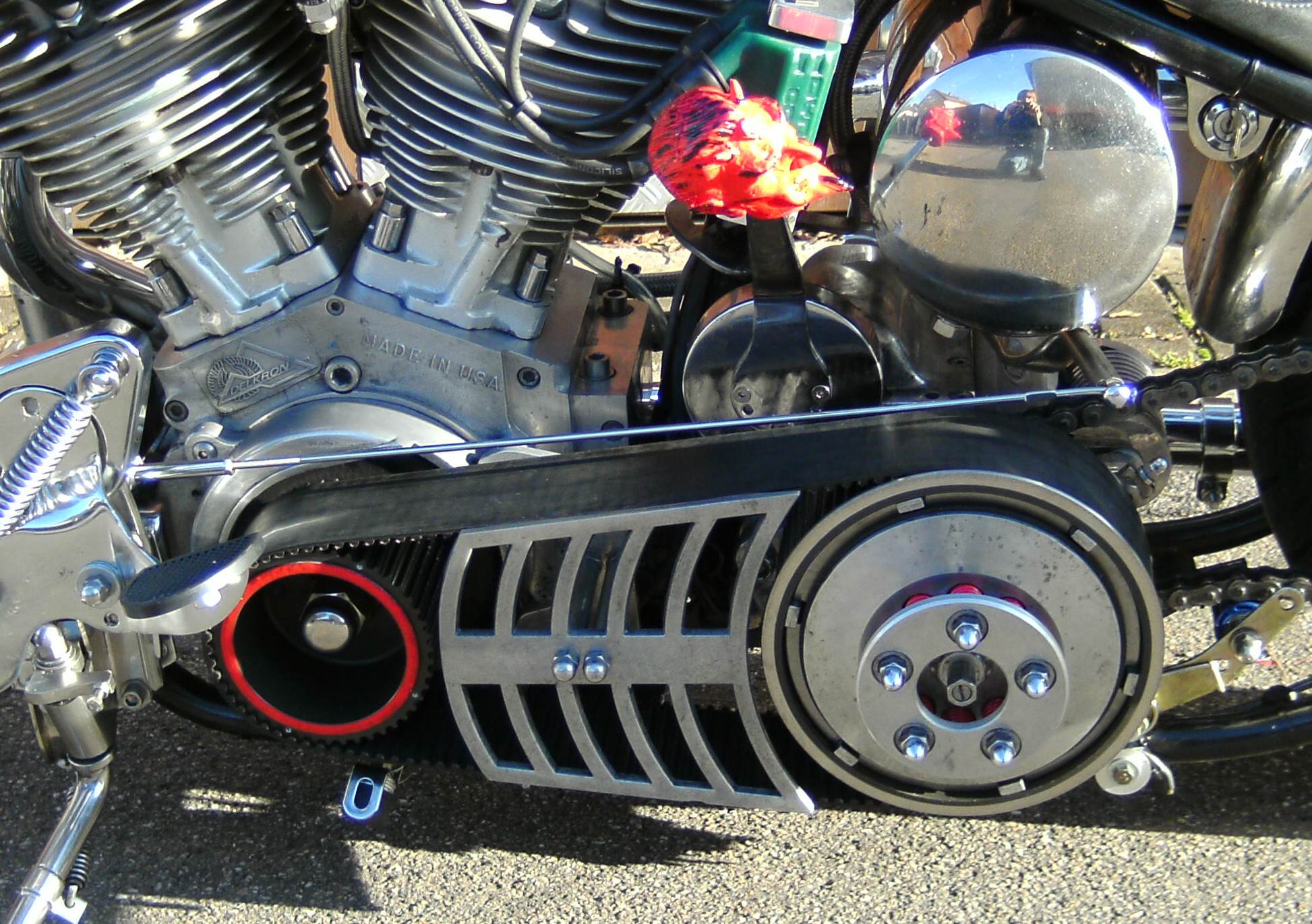

Habs jetzt fertig.
Nochmals Dank an Alle und Grüße vom Mac.

Servus Mac,
schick...vor allem der Schalthebel!
Wo hast Du die Hutmutter für die Kurbelwelle/Pulley her?
Suche so was noch für Shovelmotor...irgendwer was neuwertiges rumliegen, idealerweise Edelstahl?

Danke.
Die Hutmutter ist von WW...leider sauteuer.

Hallo Marco!Aus meiner Erfahrung ist das Beste eine fünf Finger Kupplung.
und der Korb mit geschlossenem Lager.Die musst du aber selbst einpressen oder machen lassen.
Du solltest auch die Federn püfen(Höhe messen),auch die haben Verschleiß im laufe der Jahre.Ausrichten kannst du mit einem schmalen Linial oder Glasscheibe an der Motorseite des Pullys (innen) zum Korb.Vergiss nicht
die Stahlscheiben der Kupplung anzuschleifen da ist meistens Belag drauf.Ich mache das 1-2mal im Jahr.Einbauanletung findest du in der Tech-Base.Meine Kupplung klappt so Leicht und gut wie beim Japs

hi mac,
ich hab bei meinem schalthebel schon die schrauben verloren
(hab sie wohl nicht richtig eingeklebt)
ich hab dann das vierte loch von der schaltdose benutzt und die schrauben mit locktide eingeklebt
hab nun n sicheres gefühl das der hebel dranbleibt
