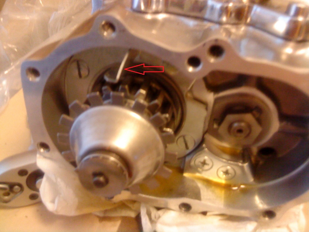

ich hab mir jetzt das Getriebe von Revtech zugelegt und will den Kickercover tauschen.Das Problem ist das der Deckel von Sifton welcher nur für kurze Zeit am alten HD original Getriebe montiert war auf dem neuen Revtech Getriebe nicht draufpasst!Da ist so ein sicherungsblech im Weg.
Kann/darf man das Blech etwas kürzen?
Chico
Re: Rev Teck Getriebe
ich denke das kannst du gerne ändern
das wird nur zur ölverwirbelung sein
wenn ich hier falsch liege, möge man mich verbessern
aber wozu willst denn den alten kicker anbauen?
Hallo Chico
von dem kürzen halte ich nicht soviel , es ist einschleuder blech das das kicker ritzel geölt wird !
gruß twocutter
gruß twocutter
na, is eher ein Abtropfblech...twocutter 71 hat geschrieben:Hallo Chico
gruß twocutter
ich hab das gar nich drin (kriegte seinerzeit die Lagerringschraube nich los) und hab seit einigen (zehn)tausend Kilometern keine Probleme mit dem Kickerritzel.
