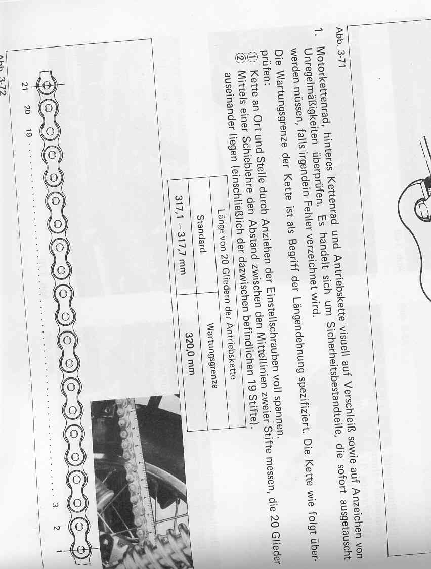

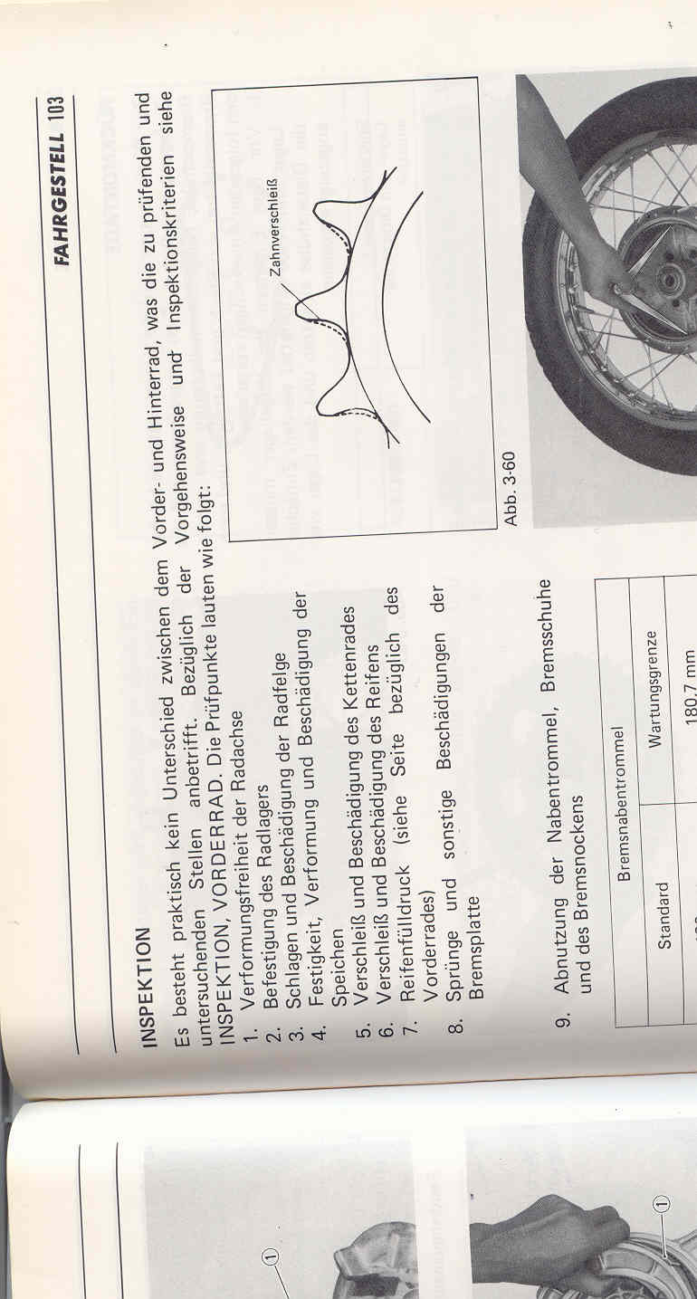

moin, @Harleykin, hab Deine Frage erst jetzt gelesen.
Grundsätzlich nein. Ich prüfe den Verschleiß und entscheide dann.
Wenn man auf der sicheren Seite sein will, alles tauschen ist aber eben nicht unbedingt immer erforderlich.
Richtet sich auch nach der Qualität der Teile.
Für die Kette gilt Länge zwischen einer bestimmten Anzahl von Gliedern messen und mit dem Verschleißmaß vergleichen. Einige Hersteller geben sowas an.
Ist der Abstand der Rollen in den Gliedern zu groß, greifen sie nicht in der Mitte des Kettenrades ein, sondern rollen auf dem nächsten Zahn außen wieder nach innen ab. Die Kette knickt etwas und verschleißt nur noch schneller. Beim verschlissenen Kettenrad kann die Kette bei Lastwechselreaktionen auf dem Kettenrad etwas wandern - der gleiche verschleißfördernde Effekt.
Kettenräder und Ritzel zu beurteilen ist schwieriger, bei wenig Erfahrung am Besten mit Neuteilen vergleichen.
Wenn Du eine neue Kette auf verschlissene Kettenräder aufziehts, ist die u.U. schnell wieder hin.
