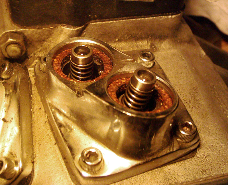

Hi
Es bestehen noch ein paar Unklarheiten
1. sind das Hydros?
Bild Hydro-3.JPG (278 KB)
2. müssten nicht alle Stössel gleich sein?Einer ist aus Eisen.Alle anderen aus Alu!

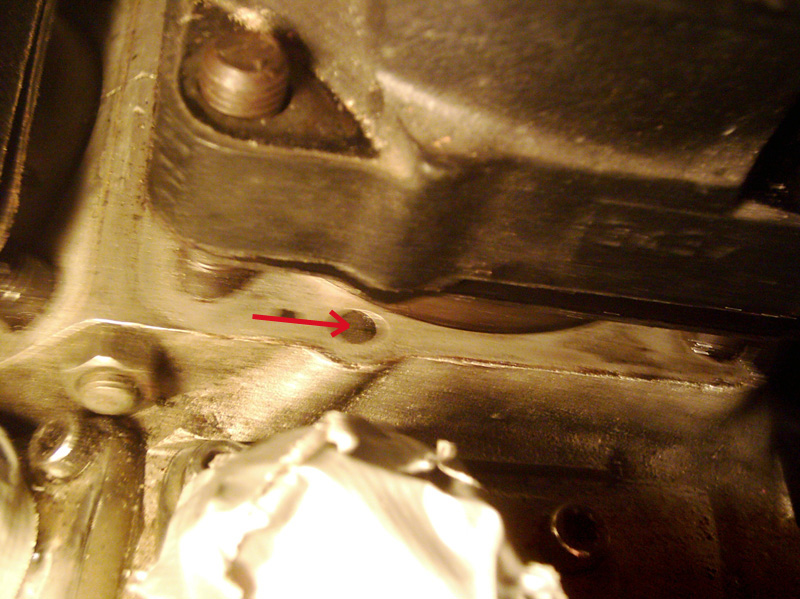

3.die mit dem Pfeil markierte Stelle wurde mit Silicon abgedichtet!Normal?
Bild Zyl-7.JPG (202 KB)
Chico

jau, das sind Hydros.
Eine Kombi aus verschiedenen Stösselstangen finde ich persönlich recht unschön. Wahrscheinlich hatte der Vorbesitzer nur Alu-Stangen drin und ihm ist auf ner Tour eine Stange abgeknickt und der Kumpel hat noch eine originale Stange in der Satteltasche.
Natürlich funktioniert das aber es können u.U. verschiedene Einstellschrauben in Betrieb sein mit unterschiedlicher Steigung.
Da Alu-Stangen einen größeren Durchmesser haben schubbern die gerne in den originalen Stößelcovern.
War bei mir auch und raus mit dem Scheiß.
Originale (aus Stahl) rein und originale Einstellschrauben und nix mehr denken müssen beim einstellen der Ventile.
Kostet aber richtig Geld.
Die Stangen findet man für schmales auf`m Swapmmet aber die richtigen (langen) Einstellschrauben meist nicht.
Normalerweise ist diese Bohrung mit einen Welch-Plug verschlossen.
So wie beim Motorblock mit Wasserkühlung. Das sind so Stahldeckelchen die man reinpresst und dann noch mit einem Durchschlag bearbeitet damit sie auch richtig fest sind.
Öl kommt nur aus Richtung Kurbelgehäuse und biegt vorher Richtung Tappetblöcke ab ... hmmm die Fußdichtung sollte dies abdichten können , tut es aber oft nicht.
Das mit Silikon oder Hylomar zugeschmierte Loch funktioniert meist schon aber der Gedanke das sich dieser Silikonklumpen lösen könnte und fallen könnte ...
Keine Ahnung. Viele Pros machen sowas und es funktioniert 1a.
Ich kenne einen der hat das nicht in den Griff bekommen und hat ein Gewinde reingeschnitten und ne Schraube mit Zeugs beschmiert aber schlußendlich hat er es zugeschweisst lol .
Ich denke damit dies überhaupt dicht werden kann ist es erforderlich daß das Gehäuse auch plan ist und dort keine Haarrisse sind.
