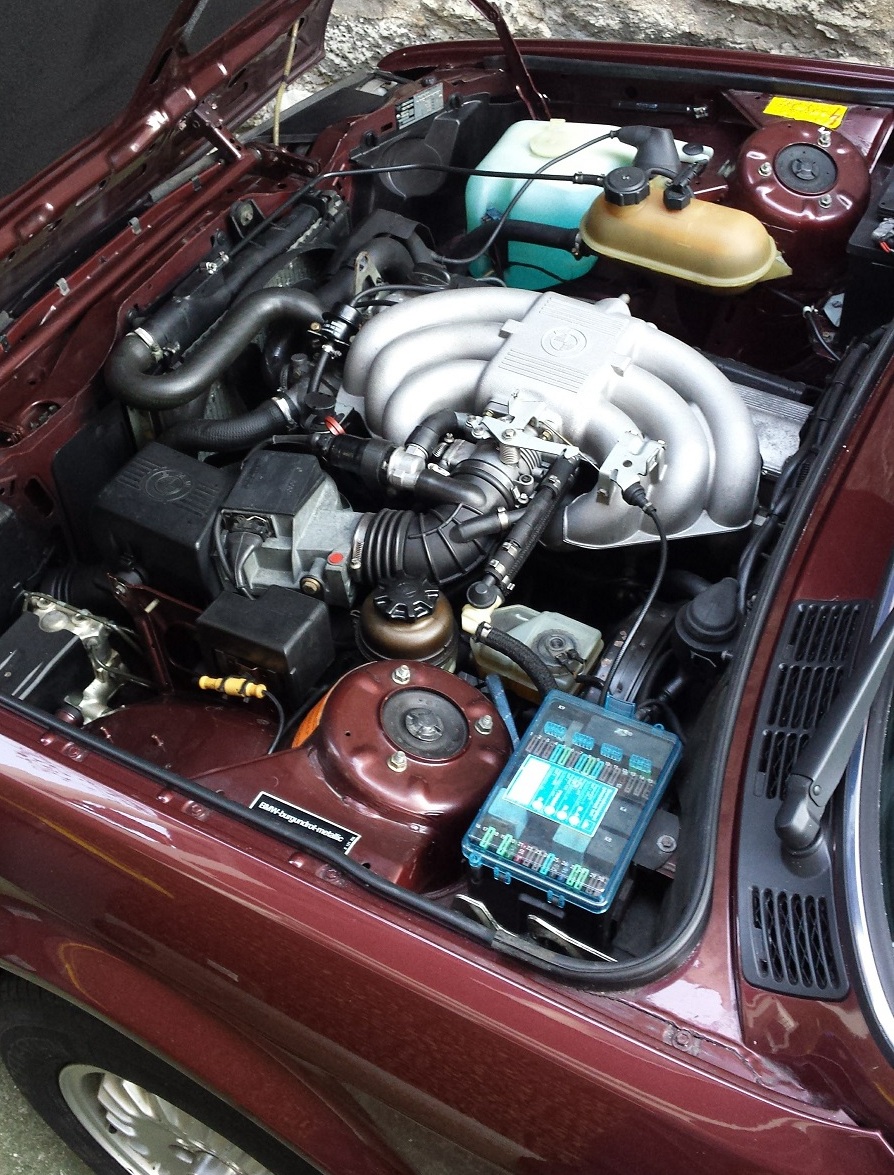

Beiträge: 1801
Re: Trockeneisstrahlen, ein kurzer Erfahrungsbericht
Hier der Motorraum meines E30. Der wurde nach 30 Jahren ohne Motorwäsche eine gute halbe Stunde lang mit Trockeneis behandelt. Kostete vor drei Jahren 60 €.
Abgebaut oder abgeklebt wurde da vorher nichts. Der Typ, der das machte, hatte aber auch sehr viel Erfahrung mit solchen Fällen. Bin total begeistert, schneller, einfacher und günstiger geht's wirklich kaum.
