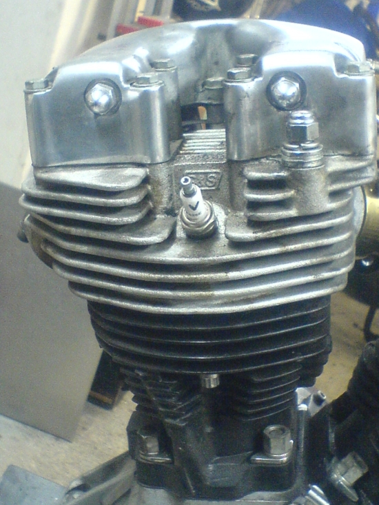

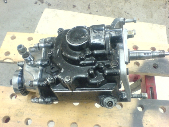

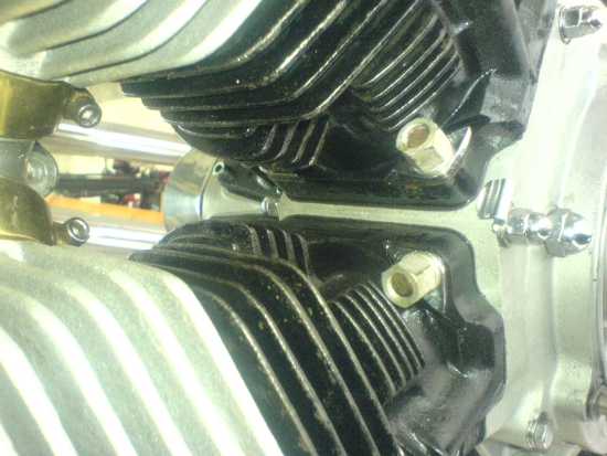

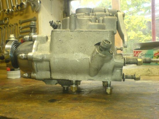

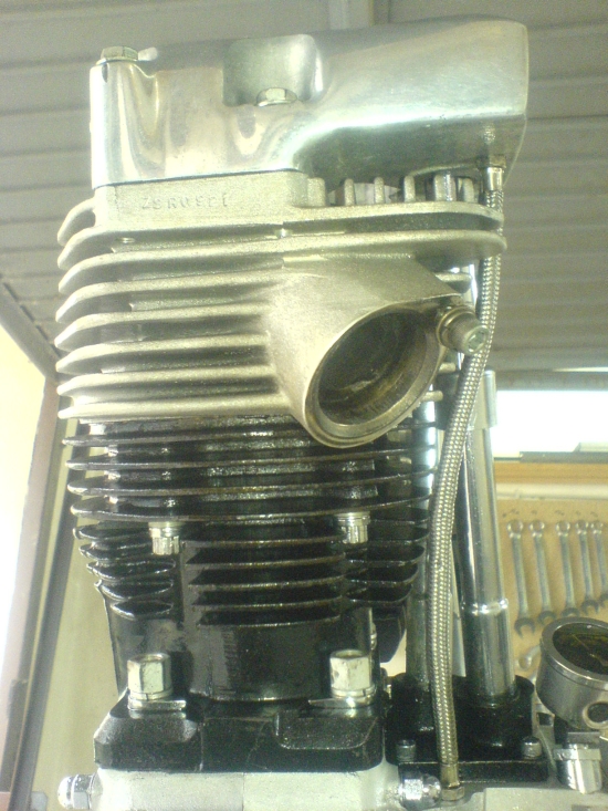

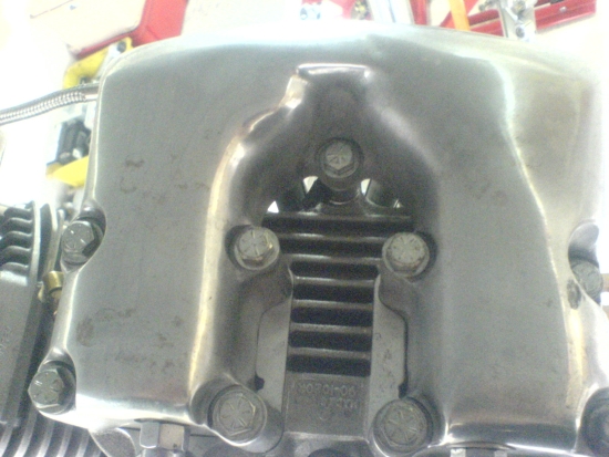

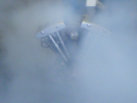

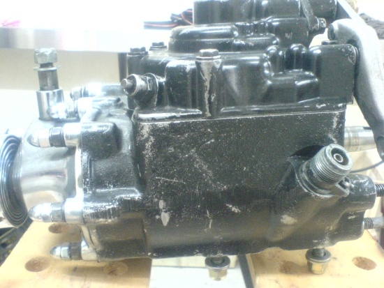

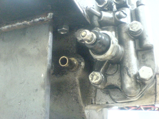

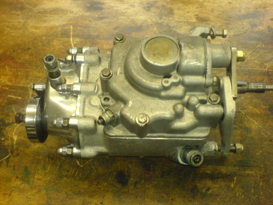

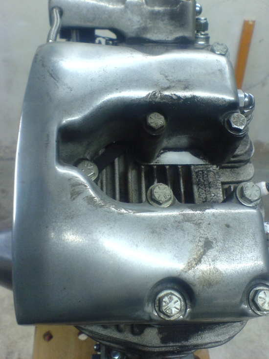

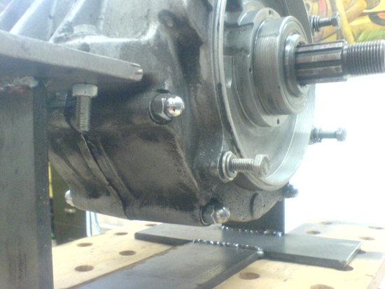

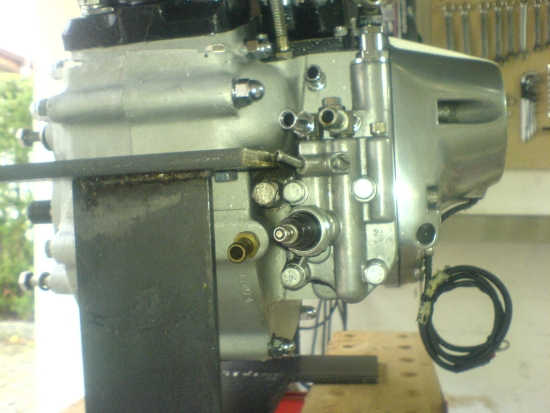

Hier nun ein paar Bilder von der ganzen Aktion:

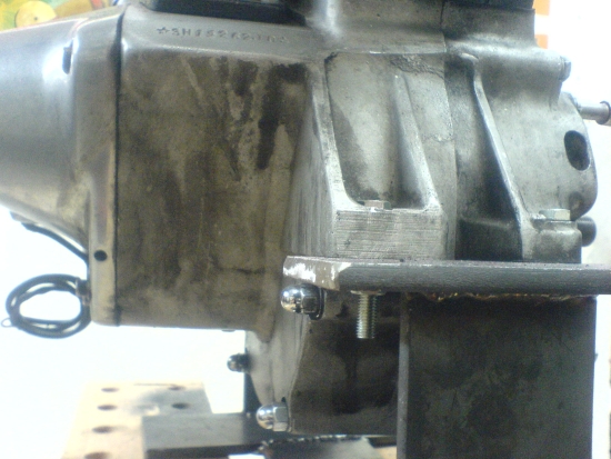

Das Getriebe vor dem strahlen
Das Getriebe während des strahlens
Das Getriebe nach dem strahlen
Der Motor vor dem strahlen

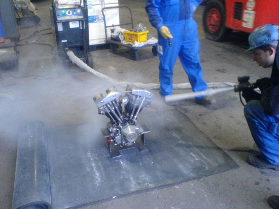

Der Motor während des strahlens

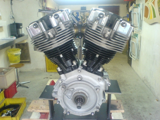

Der Motor nach dem strahlen
Was die Kosten betrifft liegt dort der Stundensatz (abhängig vom jeweiligen Aufwand) bei ca. 150,-€.
Für mich hat sich die Aktion gelohnt, da eine komplette Demontage des Motors und des Getriebes zwecks Grundreinigung vermieden wurde und das Endergebniss für mich persönlich sehr gut war.
Gruß vonne Küsde,
Gerdy

Hast du denn die Öffnungen nicht zumindest leicht verschlossen, oder hattest du keine Angst, daß Schmutz und lose Farbteile durch zufall mit reingestrahlt werden in den Ansaug?
Chrischan
Socker
Beiträge: 444
Wohnort: Hangover
Re: Trockeneisstrahlen, ein kurzer Erfahrungsbericht
Beitrag von Socker »
Sauber... das mit den Öffnungen tät mich auch interessieren.

Moin Chrischan,
ist auf den Bildern schlecht zu erkennen, aber der Manifold ist vorher von mir sozusagen "dicht gekorkt" worden und die Auslassventile waren geschlossen.
Das größere Problem als Schmutz o.ä. ist aber m.E. das Wasser welches evt. eindringen könnte.
Der Motor sieht nach der Prozedur wirklich aus als wenn er 3 Wochen in der Tiefkühltruhe gelegen hätte.
Bei normaler Umgebungstemperatur entsteht dann natürlich auch eine Menge Kondenswasser.
Ich habe z.B. die Ölpumpe hinterher sowieso überholt und noch einiges anders gemacht, konnte aber einen wirklichen "Wassereinbruch" nicht feststellen.
Anschließendes wechselns des Öls, Sichtkontrolle der Köpfe zwecks Dichtungswechsel der Rockerboxen, etc. ist natürlich selbstverständlich gewesen.
Gruß vonne Küsde,
