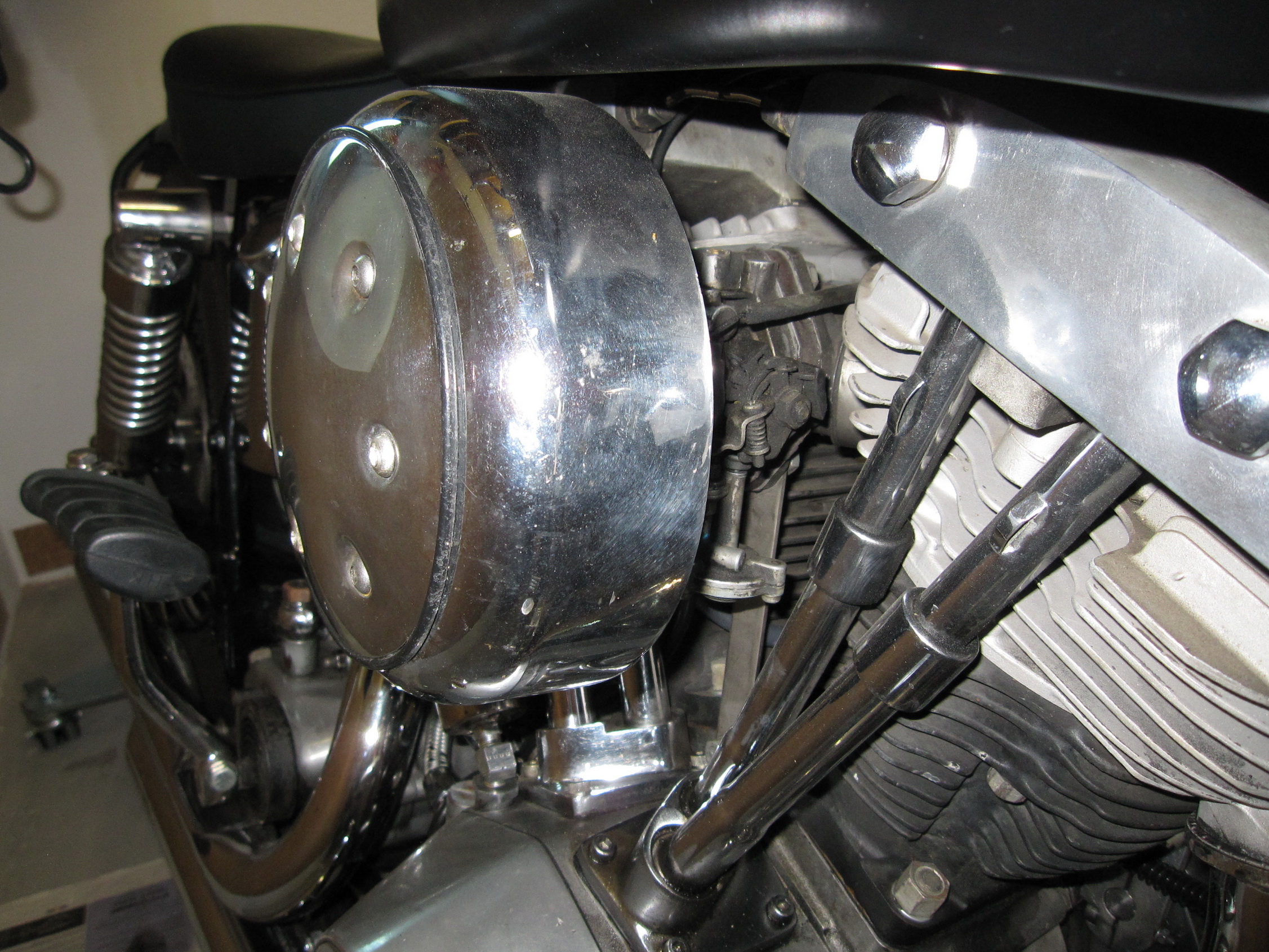

Re: Endgeschwindigkeiten Shovel (FX 1200)
so, da ich jetzt natürlich wegen dem Ding-Ding mal gegoogelt hab bin ich auf Motorklingeln gekommen.
Dann hab ich meine Kerzen kurz raus geschraubt, weil ich sonst ed schlafen hätte können.
Was sagt ihr dazu?
im vergleich wie es laut Bosch sein sollte. Finde so sehen meine Aus. Oben etwas weis, unten dunkler.
http://aa.bosch.de/aa/de/static/produkt ... /tipps.htm
die rechte ist die vordere.
Das Bild lässt sie etwas heller erscheinen als sie waren, aber nur minimal. Hatte im ersten Eindruck schon gedacht, dass sie etwas weißlich aussehen. Ein Optimales Kerzenbild ist ja wohl grauweiß-grau-gelb bis rehbraun. Ob das noch im Rahmen ist weis ich auch nicht, Zündung hab ich noch nie kontrolliert, aber 09 hat sie der Vorgänger umbauen lassen (Heck usw.) und da sind neue Kerzen rein gekommen und da ist sicher auch die Zündung kontrolliert worden. Weil der wo er das machen hat lassen war n Kumpel von ihm und wohl sehr gewissenhaft (Also der Kennt halt den Inhaber). Wollte mir aber demnächst ne Zündlichtpistole kaufen, dann könnte ich die Zündung mal anschauen.
Was sagt ihr dazu?
IMG_0310_klein.jpg (575 KB)im vergleich wie es laut Bosch sein sollte. Finde so sehen meine Aus. Oben etwas weis, unten dunkler.
@Spacefed
Jau - da hat das hier doch noch nen guten Sinn erhalten, weil du dir deine Kerzen angesehen hast und nicht zufrieden warst mit 110km/h = rappelt und gut - weil Harley.
Die sind zu hell = dein Motor läuft zu mager = zu heiß = Nix Gut.
Fragen, die sich da aufwerfen, sind manigfaltig und hier schon oft auspalavert.
Falschluft am Manifold?
Falsche Bedüsung?
Falsche Kerzen?
Falscher Zündzeitpunkt?
Falsche Einstellung z.B. der Hauptdüse?
Zylinderkopfdichung durch (Kompressionstest schon gemacht?)?
u.v.m.
Rehbraum sollen die Kerzen sein und ohne Ablagerungen.
Das meint das die Vollmilchschokoladenfarben sein sollten.
Meine Devise ist ja, das ein wenig zu fett (nicht schwarze Kohle an der Kerze) nicht so schlimm ist wie zu mager.
Zu fett wäscht den Ölfilm aus - was ungut ist.
Das dauert aber und muss auch nicht unbedingt geschehen.
Ist halt ungut - aber, m.M. nach, nicht so dramatisch wie zu mager.
Und wennd as nicht nach Sprit aus dem Auspuff riecht ist das auch ind er Regel nicht so schlimm.
Zu mager ist dagegen eine satte thermische Mehrbelastung in der Brennkammer und immer ein klares Zeichen für "Da stimmt was nicht".
Da kann dir z.B. recht schnell der Kolbenboden durchschmelzen (sauberes rundes Loch drin), oder aber ein Ventil hängen bleiben.
Mein Tip für dich (so würde ich vorgehen).
Erstmal die Kompression messen mit so einem Gerät, das wenig kostet und sehr gute Dienste leistet.
http://www.amazon.de/Carpoint-Kompressi ... B001KWYLXE
Das deine vordere Kerze noch etwas heller ist, ist normal, da der vordere Zylinder der ist, der heißer wird (Das hat was mit der Motorbauart zu tun).

Hab heute nicht viel Zeit, aber ich hab mal schnell Bilder vom Vergaser gemacht. Theoretisch müsste laut Clymer ein Keihin Vergaser dran sein (weil early 78 shovel)
Leider kann ichs es im Clymer nicht gut erkennen.
Hier mal die Bilder. Morgen hab ich mehr Zeit.
Ansicht von vorne
Man erkennt, dass Harly-Davidson drauf steht und nicht Keihin
ansicht von hinten
ansicht mit Luftfilter.
Der ist auf jeden Fall nicht original. Ist so ein S&S Style. Hatte ihn schon mal offen. Ist ein K&N Luftfiltereinsatz drin. Der lässt ja normal mehr durch als der originale. Theoretisch hätte ja dann die Bedüsung angepasst werden müssen. Könnte ja dann daher kommen das er zu mager läuft. Die Ansaugstutzen hab ich mal angeschaut, kann nicht wirklich viel entdecken. Sehen jetzt aber auch nicht übertrieben kaputt aus. Werde mal den Luftfilter abnehmen und dann hoffentlich besser hinschauen können. Kann man den Vergaser abnehmen ohne gleich neue Dichtungen zu brauchen?
Hab mir überlegt, wenn sie zu mager läuft könnte ich ja auch mal beim fahren den choke mit dazu nehmen, dann müsste sie ja fetter laufen und das Klingeln müsste verschwinden wenn es davon kommt?
Stimmt das, oder geht das wegen irgend etwas nicht?
Tests kann ich vllt am Samstag machen, je nach Wetterlage.
Noch was, für das inspektionsfenster der Zylindermarkierungen gibts scheinbar nen durchsichtigen stopfen. Braucht man den, oder spritzen da sonst unmengen an öl raus?
hoffe ihr fangt mit den Bilder was an und könnt mir sagen, welchen Vergaser ich dran hab.
Danke und Gruß

Ich hab ne 79er Shovel mit Keihin (nicht CV) drauf, der sieht anders aus, also der gleiche isses schon mal nicht, guckst du:
von vorn:
http://up.picr.de/5447361.jpg
von hinten:
http://up.picr.de/5447357.jpg
von vorn:
von hinten:
Hy,
beim abblitzen sollte das Moped am besten grade stehen. Dann kannst du
mit Lappen und Brille nachschauen oder den Stopfen benutzen (fals noch ein
orginal Gewinde vorhanden ist). Wenn Öl auf den Stopfen kommt sieht man
auch nicht mehr viel. Ich würde das Kerzenbild als OK bezeichnen vorrausgesetzt du bist min 10km Bahn gefahren. Das Klingeln würde aber auf zu mager oder zuviel Frühzündung deuten. Probier mal mit Choke.
Gruß Christian
