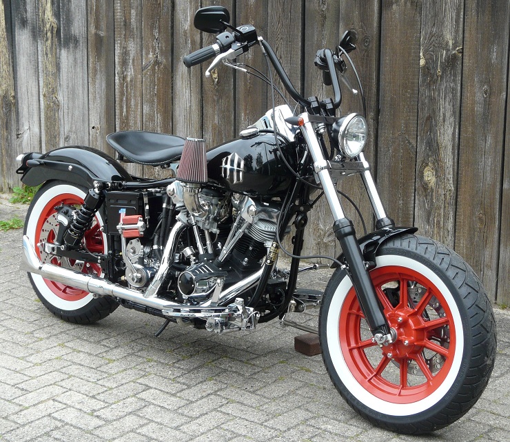

Hurra,
habe meine neuen Dämpfer bekommen, auch wenn es eine kleine Ewigkeit gedauert hat. Wie bereits vorher angekündigt, nach dem sofortigen Einbau meine ersten Eindrücke.
Optik = Massives Erscheinungsbild, keine Spielzeugfedern, erste Sahne!!!
Fahreigenschaft: Bin zwar erst 40 km (einschließlich geteerten Feldweg) gefahren, aber bereits überzeugt das richtige verbaut zu haben! Die Dämpfer sind straff, hauen mir mit meiner ungefederten Sitzpfanne aber nicht das Kreuz 'raus.
Maße: Die Dämpfer(12,5") haben unbelastet eine Länge von 318 mm, bei stehendem Fahrzeug ca. 314 mm und wenn ich zarte Kirsche mit 100 kg + drauf hocke, gehen sie auf 300 mm runter. Das ist für mich, als Solofahrer, auch optisch i.O.
Somit kann ich, nach monatelanger Schrauberei, bald zum TÜV. Aber das werde ich wohl auch noch schaffen.
So, falls von Interesse und mit eigener Zufriedenheit, ein Bild meines neuen Spielzeug's.
Ich wünsch was und Gruß, Franki
