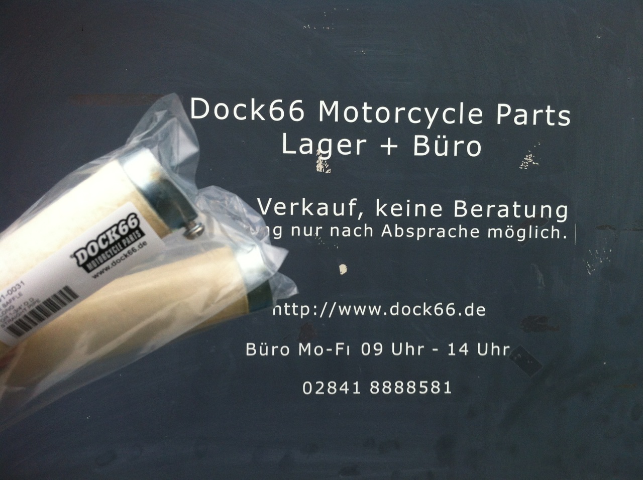

ich hab sie...
dann bin ich mal gespannt was die "halten"
cheers...rick
ps. netter laden, freundlicher typ. hat dort spass gemacht!

Youtube würde sich da anbieten...*hust*
Dann wüssten wirs alle... ;)
Hoff mal das es das nun ist was du gesucht hast...
