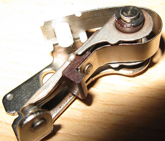

zu den abgebildeten Unterbrecherkontakten fehlt offentsichlich eine Klemmscheibe KS DIN 99107 oder nur eine einfache Kunststoffscheibe da das Ende der Achse gestaucht aussieht. Eigentlich gehört an das ende der Achse ein Einstich und eine Sicherungsscheibe nach DIN 6799. Besorg dir passende Klemmscheiben oder Dremmel mit einem dünnen Blatt eine Nut in die Welle und fixier den Hammer mit dem Seeger-Ring oder einer dünnen, verdrillten, Drahtschlaufe. Das abgebildete Bauteil mit dem Fehler ist ein gutes Beispiel für den Rot-Stift um das Produkt noch günstiger herstellen zu können. Wen man einen vernünftigen Kontakt an der Stelle betrachtet ist dor um einiges mehr an Aufwand betrieben worden. Bei Bosch lief an der Stelle früher eine Scheibe aus Bakelit und ein Sicherungsring sowie eine Büchse aus PTFE zwischen Hammer und Achse.

hier mal ein Bild von dem preiswerten Kontakt - der ist ordentlich geführt und gesichert und kostet 4,20€ bei MCS
Die Feder ist allerdings um einiges schwächer als die des BlueStreak
