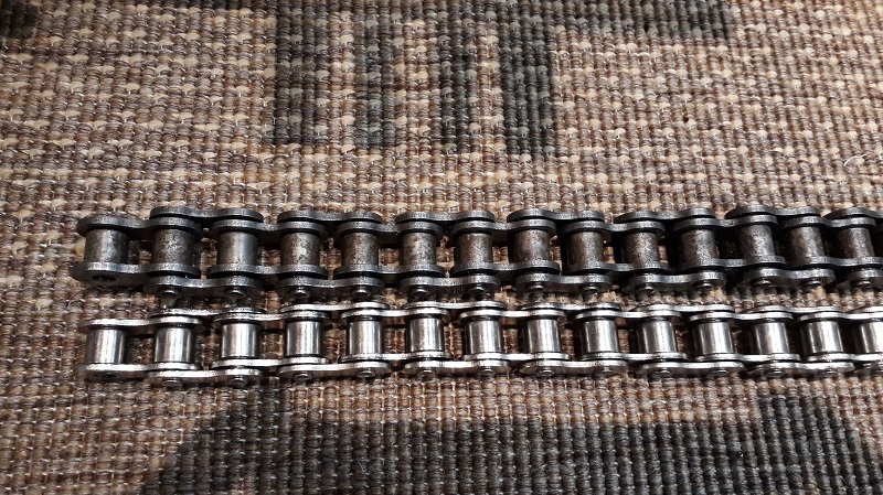

Ich greife das Thema nochmal auf, weil ich auf der Suche nach einer möglichst schmalen 530er Kette für mein Panhead Projekt ebenfalls bei Maedler fündig geworden bin.
Da die Dinger im Industriebedarf ja spottbillig sind, in meinem Fall knapp 30 € für eine vernickelte 530er Kette, habe ich einfach mal eine bestellt; unter anderem aber auch weil den Teilen teilweise Fabelwerte in Sachen Haltbarkeit nachgesagt werden.
Die Kette ist die Tage eingetroffen, sieht ganz schick aus. Ich glaube allerdings kaum, dass die besonders lange hält.
Legt man die beiden Ketten nebeneinander fällt einem sofort auf, dass die Laschen unterschiedlich stark sind.
Die Erklärung dafür ist ganz einfach, die Maße für Industrieketten sind in der DIN ISO 606 / DIN 8187 definiert. Eine 5/8" x 3/8" (530er) Kette muss eine Mindestzugfestigkeit von 22.400 N haben (realiter sind es je nach Hersteller um die 25.000 N), dafür ist eine Laschenstärke von 1,5 mm ausreichend.
530er Motorradketten hingegen haben Laschenstärke von 2 mm (wie die Kette oben im Bild) bis 2,4 mm und damit auch eine entsprechend höhere Zugfestigkeit von ca. 30.000 N bis 45.000 N.
Was bedeutet das aber jetzt für unsere Hocker?
Gehen wir mal von 100 Nm Drehmoment an der Kurbelwelle, 39/62 er Primärantrieb, erster Gang = 1:2,5 und 24er Ritzel auf der Getriebeausgangswelle aus. In dem Fall zieht eine Kraft von 6.536 N an der Kette.
Maedler emphiehlt einen Sicherheitsfaktor von 6 für industrielle Anwendungen (Stoßbelastung, etc).
Im oben genannten Beispiel ergibt sich ein Sicherheitsfaktor von 3,5 bis 4, was ich für grenzwertig halte.
Meine Meinung zu dem Ganzen: Für Wenigfahrer, Showbikes und leichte sowie eher drehmomentschwache Moppeds absolut ausreichend.
Wer es aber mit der Kettenpflege nicht so ernst nimmt, mit nem Stroker oder Big Bore unterwegs ist, sollte lieber bei einer richtigen Motorradkette bleiben.
Ein weiterer Nachteil der Industrieketten ist natürlich auch die mangelnde Abdichtung der zu schmierenden Stellen. Um eine Industriekette einigermaßen alltagstauglich zu bekommen, muss man sie regelmäßig in ein heisses Bad aus 50% hochviskösem Öl (1000 cSt oder höher) und 50 % Kerzenwachs legen, dann hat man eine Zeit lang Ruhe.
Unschlagbar sind allerdings der günstige Preis und die wesentlich geringere Baubreite, weshalb ich die Maedler Kette bei mir mal ausprobieren werde.

Hallo Dieter,
Mit Ketten ist es anscheinend wie mit Vergasern, Zündkerzen oder anderen Bauteilen der Mopeds. Jeder hat da seine eigene Erfahrung/Philosophie.
30 € ist nicht viel, da hast du recht, aber es könnte wesentlich mehr werden, wenn die Kette reißt, abgesehen von den gesundheitlichen Schäden, die auf einen zukommen könnten.
Wie in diesem Beitrag http://forum.shovel-head.com/viewtopic. ... 945&t=3618 geschrieben..., wenn ein Verkäufer von Industrieketten so etwas nicht empfiehlt, würde ich es sein lassen.

sehe das wie liekoer,
was hilft einem der günstige preis, wenn man
a) keine Wadenmuskulatur mehr hat, oder
b) der Hinterherfahrende erschlagen wird.
Aber vielleicht sehe ich das auch zu eng. Man kann ja auch günstig gefälschte Bremsbeläge aus China kaufen.
Wird schon alles gut gehen

Danke Dieter, das ist mal ein guter Hinweis. Da ich bisher noch immer nicht den Unterschied der "Industrie" Tsubaki 530 HSL NP (HSL=selbstschmierend, NP = vernickelt) zur Motorradversion - mittlerweile "Delta" genannt - herausfand.
Da ich mir nach einem kurzen Versuch (5000km) mit einer "normalen", relativ günstigen Tsubaki Motorradkette, voriges Jahr wieder eine HSL NP, sauteuer unter dem Packungsnamen Delta, gönnte, kann ich nun zumindest folgendes berichten:
Laschenstärke des inneren Trums 3mm, die äußeren Laschen haben 2mm.
Nach ca. 1500km einmal ein wenig nachgespannt.
Jetzt ca. 3000km drauf, bisher unverändert.
Hoffe also, dass die genauso lange hält, wie meine ursprüngliche (Industrie?) HSL NP. Die eingestanzte Bezeichnung auf der Kette ist jedenfalls gleich.

@Dieter die Maedler war ganz unten auf der Skala...leider.
Klar habe ich einen Unterschied in der Haltbarkeit und den Nachspann-Intervallen festgestellt, aber gemessen am Preis-Leistungs-Verhältnis kommts immer wieder aufs Gleiche raus.
Sprich : die teuereren halten zwar länger, halb so teure grob gesagt eben nur halb so lang.
Deshalb hab ich mich auf die Tsubaki Gamma eingeschossen und wechsle eben wenn sie mir wegen der kürzer werdenden Nachspann-Intervalle nicht mehr vertrauenswürdig scheint.

Danke an alle für die Erfahrungsberichte und die tollen Links.
Die Maedler Kette roll ich dann wieder zusammen, scheint ja leider doch keine Alternative zu sein.
Wer also für ein reines Showbike eine vernickelte, schmale 530er Kette sucht, kann sich gerne bei mir melden :x
