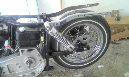

Beiträge: 4599
Re: Dämpferhalter auf Kastenschwinge versetzen
wenn ich das Bild auf dem Server richtig zuordne, gehört's wohl hier rein.
Bild schwinge.jpg (297 KB)
Hi Gerry! :?
Bild ist 7 Beiträge weiter oben schon drin. :wink:

Beiträge: 4599
Hmm...nicht gesehen. Ok, dann versuchen wir's mal mit dem hier:
Bild daempfer_ingopu.jpg (101 KB)

Hallo Bemo,
nach hinten versetzen nicht gut wegen anderem Winkel, hab das bald wieder geändert: alte Stoßdämpferaufnahme abflexen, direkt unterhalb Löcher bohren (so 30mm), Rundmaterial als neue Aufnahme rein und außen wie innen verschweißen. Muß halt lang genug sein für bißchen Spiel zwischen Dämpfer und Schwinge. Is knapp aber geht und sieht professionell aus.
Gleiches Federverhalten aber ca. 3cm tiefere Sitzhöhe.
Verzug hatte ich bei der Methode nicht, war aber evtl. Glück. Nachmessen eh sinnvoll.
Hält bei mir seit 1983!
:D
Grüße Erich
