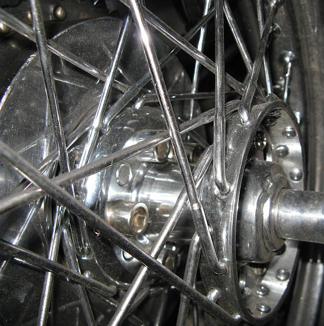

Hier mal ein Bild vom Kunstwerk:
Grüezi
genauso war es gemeint.
Grüezi

ok, danke Euch, ich werd das mal ausdrucken und nebenlegen. Irgendwie hab ich das bisher nach Bauch gemacht und paßte immer.
