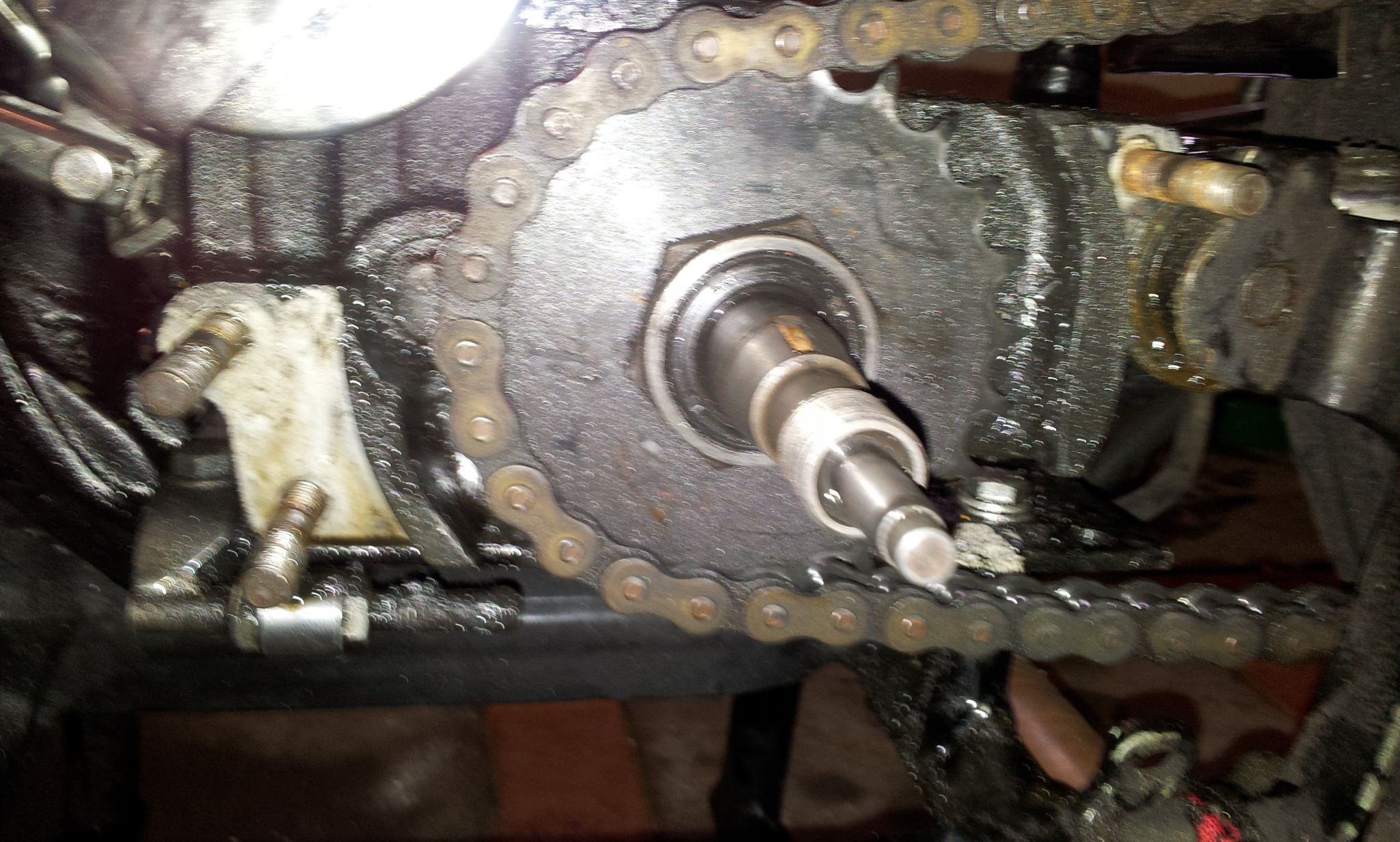

So ich bin ein Stück weiter gekommen. Welch Elend die Schraube von der Getriebewelle zu lösen und das Restlager von der Getriebewelle zu bekommen. Komisch sonst lösen sich alle Schrauben, nur was soll geht nicht.
Mir ist aufgefallen das das Getriebe nur 3 Schrauben hat zu Befestigung der Halteplatte hat.
1. Ist das Original bei meinem Getriebe oder gab es mal solche Modelle?
Das Lager hat die Masse 1''x 2'' x 1/2''
es fällt auch ohne Presse schon ein Stück in die Platte.
Ich würde dieses Bestellen. Bei einem anderen Anbieter konnte ich keins finden.
http://www.wwag.com/cgi-bin/WebObjects/ ... %21WW10781
2. Ist das Ok unter dem Gesichtspunkt das bei 3 Schrauben die Verwindungsfestigkeit eh nicht gegeben ist und ich für das Lager nicht das meiste Ausgebe.
Danke für eure Geduld und die vielen Antworten ich lerne dazu. Muss aber öfters mal nach fragen,
da ich nicht der Profi-Schrauber bin, die Sachen aber gerne selber erledige.
Gruß Roy
CameraZOOM-20121110095009213-001.jpg (1 MB)1. Ist das Original bei meinem Getriebe oder gab es mal solche Modelle?
CameraZOOM-20121110100813269.jpg (1008 KB)Ich würde dieses Bestellen. Bei einem anderen Anbieter konnte ich keins finden.
Gruß Roy
Edit Wie stellt ihr das an das die Bilder gleich zusehen sind?

Also, sowas hab ich noch nie gehört, aber ich bin nicht allwissend. Mein STD Gehäuse hat jedenfalls vier Aufnahmen.NebuLemmi hat geschrieben:... Mir ist aufgefallen das das Getriebe nur 3 Schrauben hat zu Befestigung der Halteplatte hat.
Ich könnte mir vorstellen, dass einer der Vorbesitzer die hintere Halterung ein wenig mit Säge und Flex bearbeitet hat um Platz für was-auch-immer zu schaffen. Hast du dir die Stelle mal näher angeschaut, kannst du in diesem Bereich einen Unterschied in der Oberflächenbeschaffenheit feststellen? Mach vielleicht mal eine Nahaufnahme und stelle sie hier ein.
Das Lager ist ok, besorge dir einen Lagerkleber und setz das Lager damit ein (wie vorher bereits vom Rainer aus Ulm beschrieben).NebuLemmi hat geschrieben:Das Lager hat die Masse 1''x 2'' x 1/2''
es fällt auch ohne Presse schon ein Stück in die Platte....
Naja, die Kausalkette sollte eigentlich genau anders rum laufen, sprich, wenn deine Stützlagerplatte nicht richtig festgeschraubt werden kann und sich dewegen evt. verzieht, bräuchtest du eigentlich ein hochwertigeres Lager...NebuLemmi hat geschrieben:... 2. Ist das Ok unter dem Gesichtspunkt das bei 3 Schrauben die Verwindungsfestigkeit eh nicht gegeben ist und ich für das Lager nicht das meiste Ausgebe.
Wenn du auf Nummer sicher gehen willst, würde ich dir zu einem Pendelkugellager raten, ich weiss aber nicht, ob es das in der erforderlichen Abmessung gibt. Einfach mal nach self-aligning ball bearing im Internet suchen.
Viel Erfolg

... ich nochmal, mir ist gerade noch was aufgefallen und zwar auf diesem Bild hier:
Der Getriebespanner gehört eigentlich an die Rückseite des Getriebes, er soll es ziehen, nicht drücken.
Mir scheint, als würde ich da eine Bruchstelle sehen (siehe zweite Markierung).

der getriebespanner passt auch da vorne hin und das ist ok so....nur weil man sowas noch nie gesehen hat, heisst es nicht, das es das nicht gibt oder das es nicht geht
ok hinten rechts unten fehlt der anguss mit dem 4. bolzen, warum auch immer und das was du das siehst ist irgendwas an der getriebegrundplatte.
