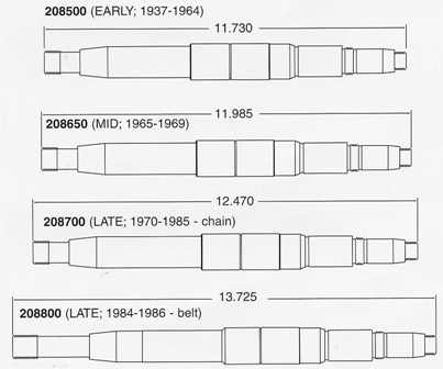

Nochmal kurz, die Nabe lässt sich eigentlich im Verhältnis zum Hinterrad noch leicht drehen.
Hauptwelle zu kurz, kann das sein?
Wie gesagt, vorher war Original verbaut, jetzt STD von Jörg.
Getriebe sieht genial gut aus, keine Frage, ich zweifel auch nicht an der Funktion. Kann es sein das dass Getriebe nicht für meinen Beltkasten passt?
Beltkasten ausdistanzieren? Ich habe das Getriebe an allen Schrauben locker gelassen und den Kasten draufgemacht und verschraubt, dann das Getriebe angezogen. Wenn ich jetzt den Kasten abmache geht der wieder drauf wie Papa seiner rein!

Klar kann die Hauptwelle zu kurz sein,die MoCo hat die ja auch ingesamt 4x abgeändert
securedownload.jpg (27 KB)Rechtschreibfehler sind die künstlerische Ausdrucksform des Autors und sind somit zu respektieren!
Re: Tamer oder Bigfixproblem
und dann ist es auch noch eine von STD, da kann schnell mal eine falsche eingebaut worden seintattoowestside hat geschrieben:Klar kann die Hauptwelle zu kurz sein,die MoCo hat die ja auch ingesamt 4x abgeändert
Frage: Hast Du Dein altes Getrieb revidieren lassen, oder ein Austauschgetriebe? Wenn es das alte mit neuen Innereien ist, dann sollte es nämlich nicht am Getriebegehäuse liegen, denn Du schreibst ja, dass alles mit Tamer und Big Fix beim alten perfekt gefunzt hat!

ich habe ein anderes, gebrauchtes von -Jörg -JCP - gekauft. Wie gesagt, dass Getriebe sieht gut aus und an der Funktion hege ich keine Zweifel.
Sollte es nun so sein das die Welle zu kurz ist, gibt es eine Möglichkeit das irgendwie zu lösen ohne das Getriebe wieder auszubauen und auseinander zu nehmen.
Ich werde heute nochmal nur den Korb einbauen und schauen ob das geht.
Wie gesagt, nur das Hinterrad geht sehr schwer.
Danke Peter.
Danke Peter.

Fehler gefunden.
Ich habe, wie vorher auch Unterlegscheiben zwischen Beltkasten und Getriebe an den hinteren Getriebebolzen gelegt. Deshalb war wohl die Welle zu kurz.
Die waren sicherlich als Distanz für die O-Ringkette gedacht.
Jetzt ist das Spiel am Beltkasten ganz schön knapp, so das die Kette wohl schleifen wird und ich mir was einfallen lassen muss. Werde demnächst mal ein paar Bilder einstellen.
Nochmal vielen Dank für eure Tips, die haben mir letztendlich weitergeholfen.
Gruß Peter
