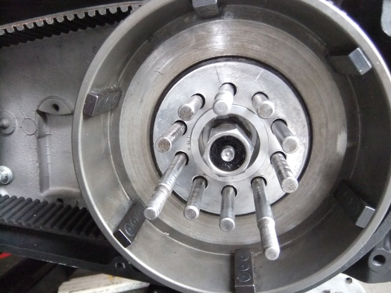

ich habe von Jörg-JCP- ein neues Getriebe für meine FLH 1976 bekommen und es ein gebaut. Nun Stellt sich mir ein Problem dar welches ich mir nicht erklären kann.
Verbaut sind ein Big Fix und ein Tamer. Wenn ich die Schraube der Hauptwelle anziehe kann ich das Hinterrad nur sehr schwer drehen, obwohl ich mit den Unterlegscheiben des Tamer alle erdenklichen Möglichkeiten ausprobiert habe.
Selbst mit einem Spiel von 0,5 mm zwischen Büchse und Scheibe des Tamers ist das Hinterrad fest. Hier zwei Bilder.
Sollten noch Infos benötigt werden, immer Fragen.
Vielen Dank im voraus.
Bild Bigfix291112.JPG (150 KB)
Bild Tamer291112.JPG (128 KB)

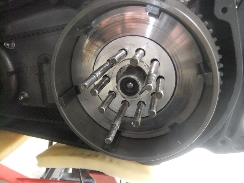

PS. Hab vergessen zu erwähnen das es ein STD Gehäuse ist.
Hier ein Bild.
Bild DSCF3911.JPG (167 KB)

Hi Peter wie lässt sich den die Nabe drehen wenn du den Leerlauf drin hast??
Nicht das du an der falschen Stelle nach dem Fehler suchst

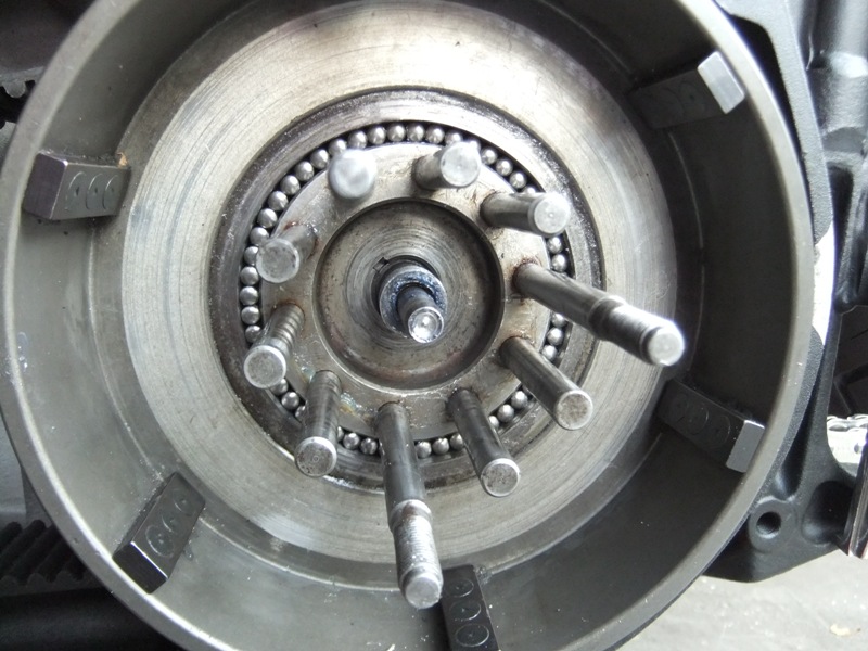

Zuerst, ich hatte den Tamer bei dem alten Getriebe eingebaut und er hat gefunzt. Ich weiß also nicht ob ich auf etwas anders achten muss.
Sollten noch Bilder benötigt, werden, so stelle ich alles ein.
Es ist nicht so, dass ich mich nicht auskenne, aber hier hören meine Kenntnisse auf..
Ich lasse euch noch ein paar Bilder zukommen damit ihr ein besseres Bild bekommt.
Hier als es bei dem alten Getriebe gefunznt hat.
Bild DSCF3803.JPG (116 KB)
Bild DSCF3807.JPG (144 KB)
Ich habe das ganze mal ohne Tamer, also nur mit der Mutter der Hauptwelle versucht, alles das selbe Ergebnis.

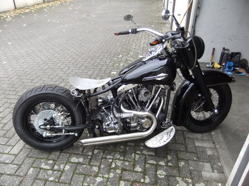

By the way: sind die Pipes ne Sonderanfertigung oder gibts die fertig?

By the way. Die Pipes sind Eigenbau aus VA ein etwas geändeter Nachbau von Paul Yaffee. Schau dir aber mal das Titelbild des Clymer an, ist ähnlich.
