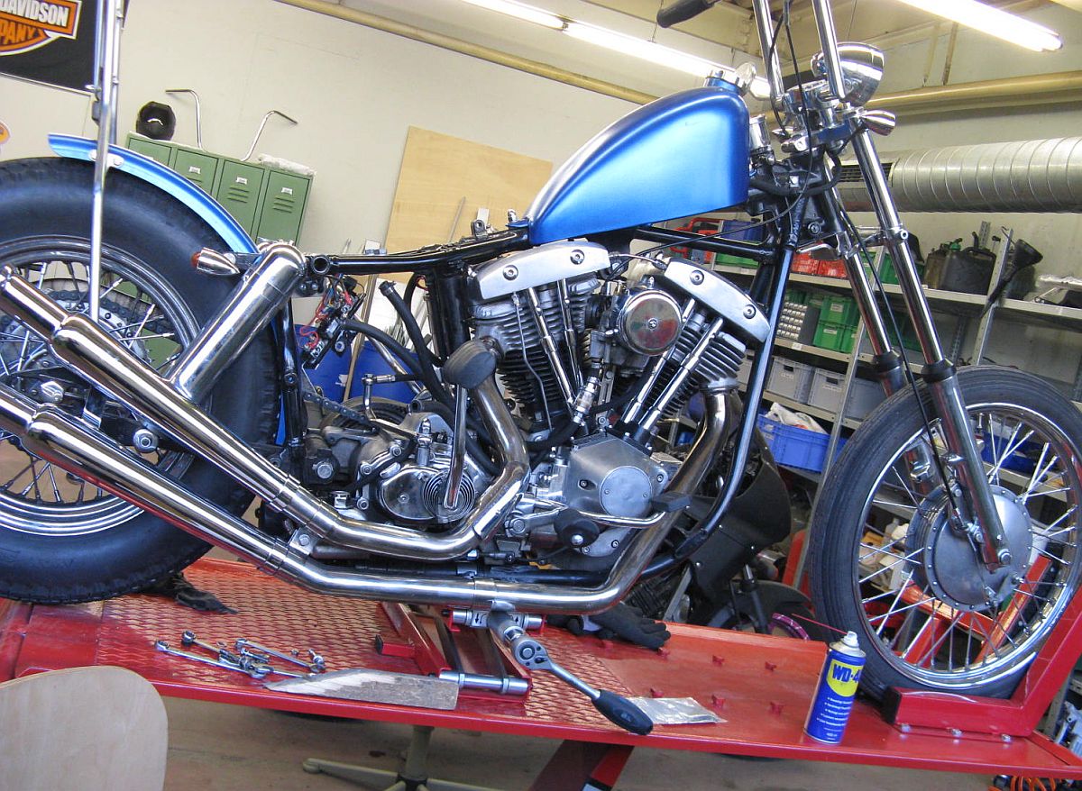

na auf jeden Fall passen die 9cm langen -77er Ölfilter für Shovel und EVO aus dem von mir begonnenen Thread, oben im 2. Beitrag verlinkt.
... ok die willst du nicht - aber mal ganz ehrlich: egal ob lang oder kurz - da vorn vorm Motor sieht jeder Filter scheiße aus oder?
Ich habe den Halter etwas umgebaut und mit der 9cm Patrone hinters Getriebe gebaut.
Dort sieht er sehr gut aus, weil kaum sichtbar
Suchbild:

hier auf der Maloche (surfin behind the bosses back hehehehe) kann ich W&W aufrufen.
Den Ölfilteradapter hatte ich auch (67 Öre ? Die spinnen doch total).
Der Auslassstutzen ist nicht zu lang so das man ihn absägen müsse.
Dieser Champion-Filter ist schlichtweg Müll.
Suboptimal zu sehen aber hier noch mit Breitlenker und Kaufhausdauerwelle brrrrrrr
Auf diesen Adapter habe ich dann den Monster Mahle-Filter draugeschraubt.
Passt einwandfrei ohne irgendwas absagen zu müssen.
