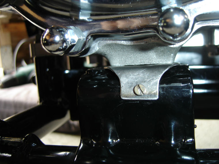

ja, genau das ist das Problem. Die Getriebebohrung (der 5. Aufnahmepunkt) ist auch bei meinem Versatz (10 mm) genau über dem "Fleisch" der Rahmenlasche, also genau neben dem vorhandenen Langloch in der Rahmenlasche (wo die Schraube bei Getriebemontage ohne Versatz durchkäme).
Hab´ schon überlegt, ob ich nicht die eine Hälfte der Lasche (die Innere) trotzdem aufbohre und dann über die gesamte Auflagefläche der Lasche eine rechteckige "Unterlegscheibe" bzw. Unterlegplatte dazwischenschiebe und dann -wie im Original- in das Getriebe die dafür vorgesehene Schraube hineindrehe. Der Druck von oben verteilt sich dann -trotz der an meiner Bohrung "verletzten" Lasche über die gesamte Fläche der Lasche, und das Verdrehen des Getriebes verhindert meine Original-Verschraubung dann allemal. Die Lasche hat ja eine Dicke von um die 10 Millimeter.
Ansonsten aber fände ich die Lösung von Kalle auch am besten, wenn nur meine Bedenken nicht wären, ob die beiden Kickerdeckelbolzen den Druck von oben beim Kicken auf Dauer aushalten und nicht abbrechen.....
Diesen Druck von oben kann ich zwar beseitigen, indem ich bei Kalle´s Lösung zwischen Lasche und Getriebe eine Unterlegscheibe saugend einschiebe; aber wie befestige ich diese Unterlegscheibe an die von Kalle gesägte Befestigungsplatte, damit die Scheibe mir während der Fahrt nicht wegvibriert und einfach rausfällt ?
Fragen über Fragen -und alles nur, weil mein Vorgänger unbedingt den 160er Reifen montieren und dafür das Getriebe versetzen musste. Sieht allerdings gut aus....

Hallo Ratgeber,
Zwischenstand: Ich habe gemäss anhängendem Foto jetzt erst mal eine Unterlegscheibe 1,5 mm (das war der Spalt, mit dem das Getriebe nicht auflag) zwischen Getriebe und Rahmenlasche gepresst, vorne rund umgebogen, mit einem kleinen Schräubchen gesichert (durch das anzuziehende Getriebe eigentlich überflüssig, aber sicher ist sicher) und sodann das Getriebe auf der Grundplatte festgezogen.
Jetzt liegt das Getriebe mit dem fünften Befestigungspunkt stramm auf der Rahmenlasche auf.
Als letztes werde ich noch (sicherheitshalber) das Getriebe gegen Verdrehen (Zugkräfte durch die Sekundärkette) sichern und gemäss der Lösung von KalleM eine 6mm Aluplatte mit den unteren beiden Bolzen des Kickerdeckels und der Rahmenlasche verschrauben.
Das hält bestimmt bombenfest. Bin froh, das Thema hier aufgemacht zu haben und danke allen für die Anregungen.
