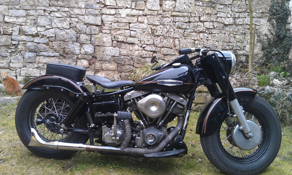

Re: Krümmer innen weiß!
kannst du mal ein Foddo von der Anlage machen, bitte ?
Hoschi
Beiträge: 802
Wohnort: Raum Würzburg
Beitrag von Hoschi »
Hier sieht man den Auspuff gut:
Bild harley_2013.jpg (230 KB)
Beiträge: 2595
wirklich hübsches Moped, kein unnütz Zierat drauf, gefällt mir.
...aber was ich sagen wollte und mittlerweile eh in Ordnung ist: vielleicht war der Krümmer/Ablagerungen mit unverbranntem Sprit vollgesogen und irgendwann hat sich das Zeug entzündet, vorne verbrennts etwas heisser usw., darum die weisse Farbe...ist bloß ne Theorie, aber wenn ich an jugendliche 2takt Zeiten denke, da mussten wir die versauten Auspuffe auch freibrennen und die vorher klebrig schwarzen Ölkohleablagerungen wurden hellgrau...wer weiß was die heutigen Spritsorten für Verbrennungsrückstände/Farben hinterlassen?-Bleizusätze z.B. machen u.U. schwefelgelbe Ablagerungen....und wie Du selbst feststellst dauerts heutzutage ewig um ein Kerzenbild aufzubauen...
egal, Hauptsache es läuft wieder.
