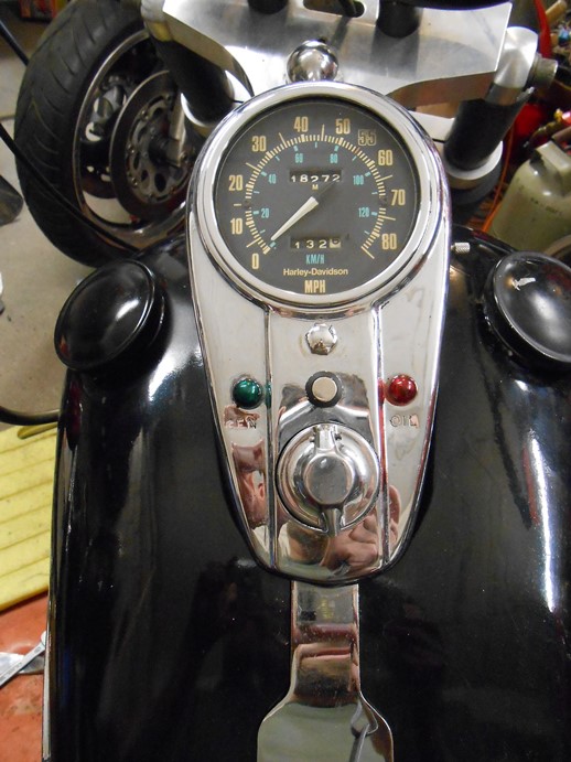

Ich habe mal 3 Fotos gemacht.
Bild 1: unten kann man rechts und links am Dash vorbei in den Tank gucken.

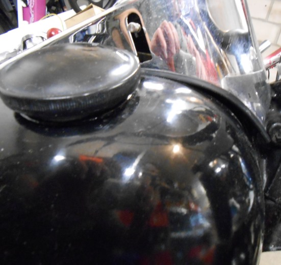

Bild 3: Die Chromabdeckung liegt zu tief, die Tankhälften fallen zur Mitte hin ein.
Der Tank ist nicht org., vorne oben und unten hab ich die Gummis mit Stahlbuchse verbaut, die hinteren Gewindelöcher habe ich mit Gummischeiben unterlegt (ca. 3mm). Ist also ein Kompromiss, Dash ausgerichtet zum Tank, sonst wird es eher schlechter.

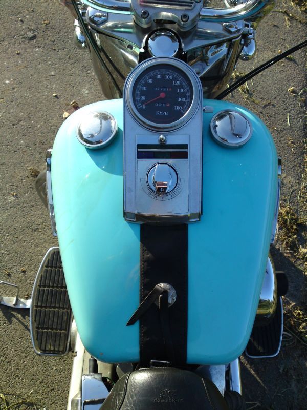

meine tankabdeckung ist aus leder und die zieht sich bis an den anfang vom dash, ohne hätte ich wohl auch nen spalt wie bei dir
Bild Tankabdeckung.jpg (124 KB)
du hast nen 3,5 er tank ? kommt mir so vor weil deine tankdeckel viel schräger sitzen, ob der baugleich wie der 5 er ist weiss ich net

zu Bild 1: kannst nicht der Tachogrundplatte an den Befestigungen Langlöcher verpassen um sie weiter nach hinten zu kriegen?

zu Bild 3 : das war bei meinen drei 5 Gall Fatbobs auch so...auch beim Original, der allerdings in der Schrottpresse landete...kann ich also nicht mehr fotografieren und erinnere mich nicht ob oder wo der ne Nummer hatte bzw. wie die aussah.

ich habe ein 5 gal. und kann die auch nur diese bilder anbieten.
