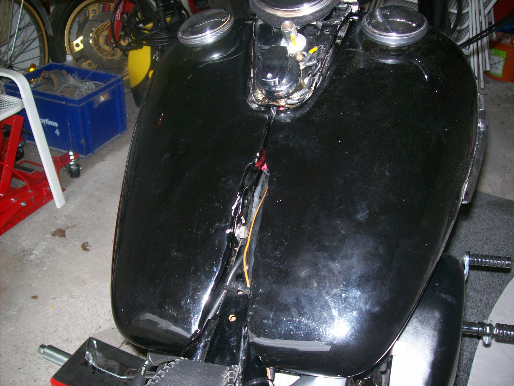

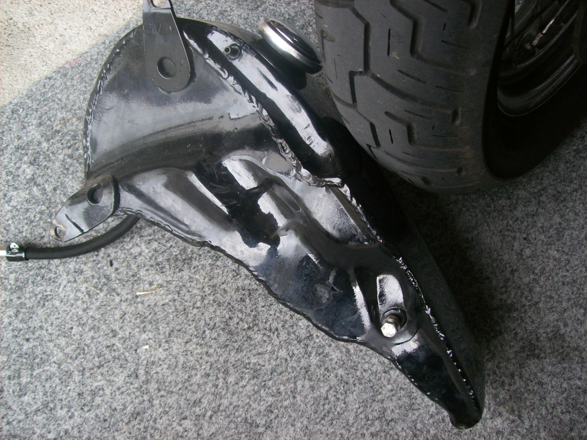

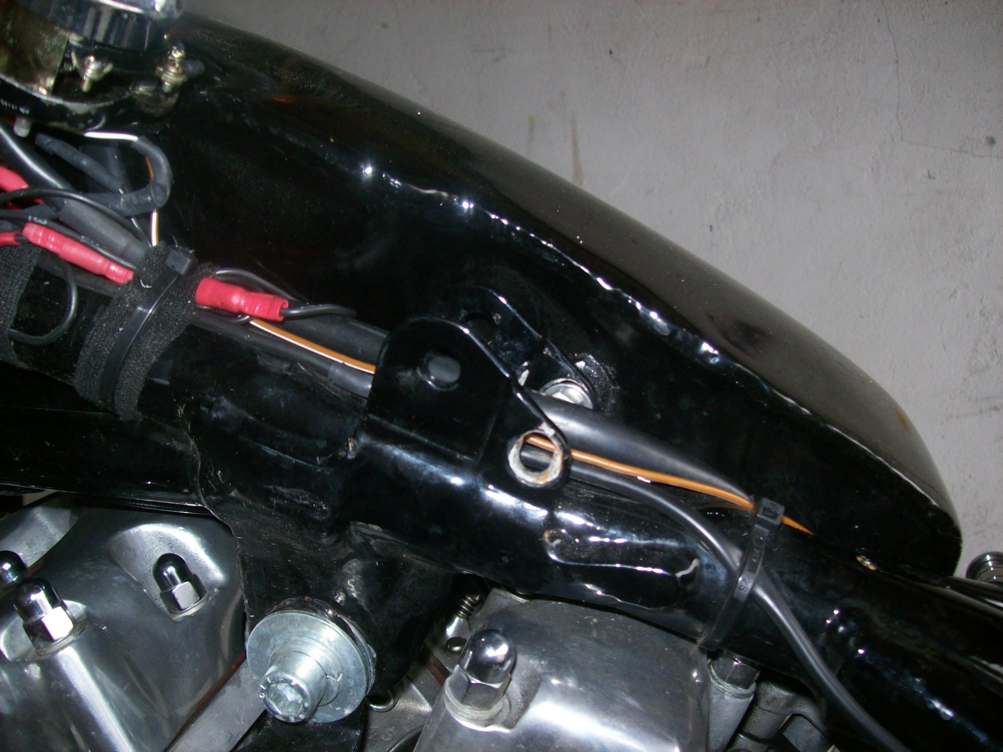

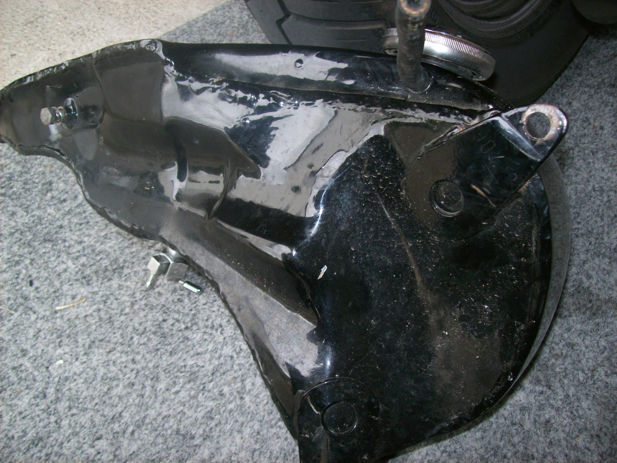

So hier mal ein paar Pic´s vom Tank

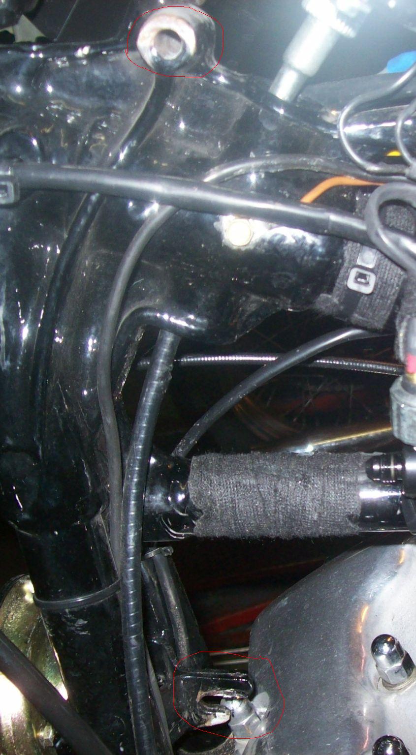

meine sollten ihm ja nur verdeutlichen wie unterschiedlich die beiden hälften innenseitig sind und wie die montiert aussehen
übrigens ohne gummis oder so vorne unten und oben direkt auf die halterungen geschraubt
foddo
vielleicht fehlen ja bei sascha die unteren befestigungen ?
foddo
TankbefestigungVorne.jpg (186 KB)vielleicht fehlen ja bei sascha die unteren befestigungen ?

so an deinen markierten stellen liegt er direkt an?
versuch mal an der hinteren bef. ein distanzstueck von ca. 1,5 cm (z.b. ´ne dicke mutter) zwischen zu legen.
