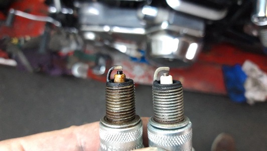

ich hätte auch mal ein Problem mit dem Zenith (S&U lufi,S&S Ansaugstutzen, Gegronkte orgi Töpfe, Mechanische Zündung)
ich habe einen mit einstellbarer HD allerdings is das sehr komisch muss 6,5umdrehungen raus und die kerzen sehen immer noch recht bescheiden aus.
die linke is die Vordere (abstand 0,75mm) die rechte is die Hintere (0,75mm)
zusätzlich wurde an meinem Vergaser ein Thunderjet verbaut allerdings bin ich mir nicht sicher ob das wirklich funktioniert .
hatte die letzten 2 Tage ( 35° Ausentemp.) auch das problem das er das Standgas nicht richtig gefunden hat beim gerade stehen wars ok und auf dem Ständer ist es ca. 100-200 upm angestiegen.
1. soll ich das Tunderjet lieber wieder verschließen ?
2. Kann das sein mit der HD ?
ps. werde den Vergaser und die Rubberband jetz mal überholen ,muss ich da auf irgend was besonderes noch achten wegen Verschleis oder änlichem?
danke schonmal
MfG Martin
Beiträge: 2620
Re: Bendix Zenith Vergaser
Die rechte Kerze sieht gut aus, die linke war/ist abgesoffen, sieht auch ölig aus - bist Du sicher ob die noch funkt, das Moped auf 2 Zyl. läuft?
Wozu Thunderjet - hast ja eh eine Beschleunigerpumpe (hab ich sogar rausgeworfen). Thunderjet war ursprünglich für 2Takter gedacht.
Gescheit eindüsen (mit abgehängter Pumpe) und gut ist.

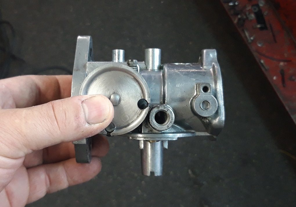

hier mal die Bilder und Nr. wo ich gefunden habe .
Man sieht auch ganz gut wie dilettantisch das loch für den Jet reingemurxt wurde :cry:
MfG Martin
Beiträge: 2620
Schade, dass da so Künstler am Werk waren....
Ich würde den unnötigen Ramsch abbauen, nötigenfalls Gewinde (nach-)schneiden, mit Wurmschrauben verschließen und, so weit wie möglich, "back to basics" gehen
Der Bendix/Zenith ist quasi der Chopper unter den Vergasern. -Selbst die guten, alten Linkert waren "komplizierter"/hochwertiger/ reparaturfreundlicher.-
Doch passend abgestimmt läuft er lange Zeit gut und wartungsfrei. Die "Schwachstellen" nach langer Laufzeit sind meist reparabel - Lagerung Drosselklappenwelle, Messing - Schwimmer, Beschleunigerpumpe.(läuft auch ohne gut), Schwimmerventi (sowieso Verschleißteil)....von verzogenen Manifoldflansch u.a. nicht zu reden- gibts bei allen.Herstellern und Materialkombis.
Wenn Du willst, wird Dein 40er mit relativ wenig Aufwand ebenso zuverlässig.
