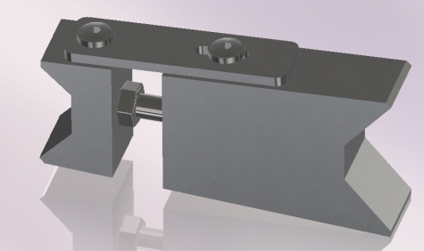

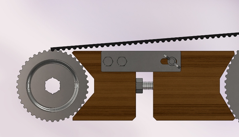

Iss ja Wurscht, mir ist da noch was eingefallen um sich die "52-Nadeln-Fummelnummer zu ersparen.
Das Tool kann man sich aus Holz schnitzen, M10-12 Gewindestange und bringt den Belt zum Aufschieben auf max. Spannung.
(Nach dem Vorspannen noch gegen verdrehen sichern)

Beim genaueren Betrachten fällt mir auf, das da kein Radius für die Pulleys hingehört, sondern ein Prisma.
Wenn ich Außendurchmesser und Achsabstände der Pulleys hätte...könnte man das maßlich festlegen...gleich für alle möglichen Belts.

Spitzenkonstruktion!
Frontpulley = 41 Z / Durchmesser = 104mm
Clutch = 61 Z / Durchmesser = 156mm
Achsabstand ca. 326mm von Mitte zu Mitte, aufs Zehntel ging nicht
Pulleybreite = 40mm,
Vielen Dank und Grüße aus der Eifel
Pitt

pdf's gehen hier nicht zum Hochladen...der Link unten wird irgendwann weg sein...Gerry? 8)
http://s7.directupload.net/file/d/3323/3vldw5kk_pdf.htm

die Zeichnung ist prima, allerdings sollte meiner Meinung der vordere Kopf ( frontpulley ) kleiner in der Höhe sein, sprich anstatt 100mm ca.
80 - 90mm da der Riemen ja schräg aufläuft.
Um es perfekt zu machen brauchts dann nur noch den Alu Ring, als Test-Ersatz für die 52 Nadelrollen. Somit kann ich ganz entspannt den
optimalen Achsabstand einstellen, dann den Aluring runter,
die Nadeln mit Fett aufgeklebt, und Simsalabim drauf mit Riemen und den Pulleys.
Morgen gebe ich noch die Maße von Aluring auf, der wird dann Teil der Vorrichtung. Gehört dann ggf. in die Tech-Base.
Ihr Männer, so wirds gemacht!
Ihr hört von mir.
Peter
Beiträge: 4170
Re: Neuer 1,5" Primarbelt passt nicht mehr
Servus Pitt,
der Belt paßt da schon vorbei :wink:
Aber die Geschichte mit dem Aluring kann ich nicht nachvollziehen...
Nimm doch die Nabe runter und montier' sie mit dem Korb zusammen und alles in einem Ruck drauf...
Warum willst Du Dir die Fummelei mit den Nadeln am Moped geben?

Ich würde davon ausgehen das bei offenem Belt auch ein Getriebespanner oder eine verstellbare Grundplatte im Einsatz ist, um das Getriebe auszurichten und den Belt auf Spannung zu bringen / zu halten. Vielleicht ist das aber auch nicht immer der Fall... :-) Soll das Werkzeug ergänzend zu einem Getriebespanner / einer verstellbaren Grundplatte sein? Oder erschließt sich mir der Sinn nicht ganz? :-)
Beiträge: 1846
nene Gerry,
das Teil nimmst Du um den Belt mitsamt den Pulleys so zu fixieren um das Ganze dann am Stück aufschieben zu können.
Wenn Du so wie Peter, oder auch ich, ne Motor-Getriebestützplatte hast dann kannst das Gerödel nur am Stück aufsetzen
hab ichs richtig gesagt lutz ? :-)

Ahhhh...als "Offline-Version" quasi. Muß einem doch gesagt werden. :roll: :wink:
Beiträge: 4170
Gerry hat geschrieben:Ahhhh...als "Offline-Version" quasi. Muß einem doch gesagt werden. :roll: :wink:
Servus Gerry,
ging um die Montage bei orig. innerem Primär...
Da iss nich viel mit locker machen und Getriebe vor wenn der Gummi nich so will.
