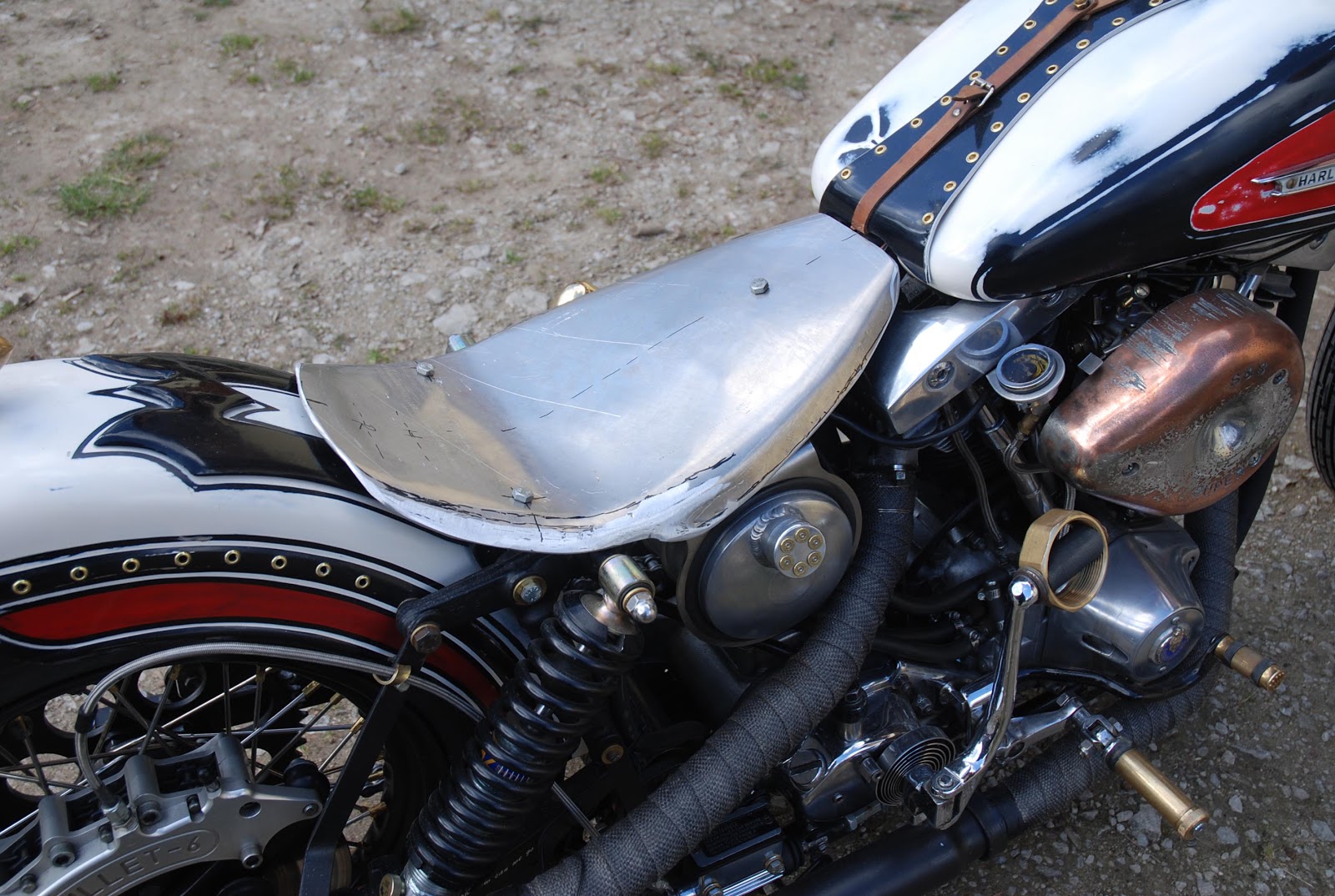

Erst war sie beim Strahlen...da franste die Kupferschicht weg (nur vom leichten Strahlen)..dann zum entchromen/entmetallisieren...da haben sie gesagt, geht nicht weil zu viele gleiche Schichten übereinander. Da sie danach aber schon besser als nach dem ersten Strahlen aussah, ging's nochmal zum Strahlen, in der Hoffnung das würde nun klappen...aber das Ergebnis siehste ja. :-)

Sieht aber schon irgendwie geil aus . . .
Wenn man da jetzt noch ne klare Versiegelung drüber machen würde, könnt ich mir sowas schon für manche Bikes vorstellen.
Also rein von der Optik her, mein ich.

Ich hab´s damals absichtlich so haben wollen http://2.bp.blogspot.com/-eyh9F2lxbFY/T ... tzbank.jpg

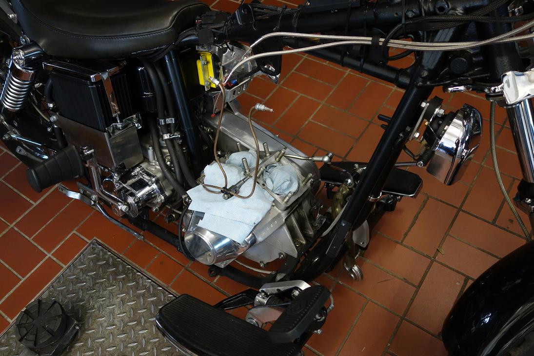

So Kinnas, jetzt geht das mal weiter hier :D.
Nachdem der Motor vom Motorexperten gerichtet worden ist, sieht die Kiste doch gleich viel geiler aus!
vorher:
nachher:
LECKER ODER? :D
Dann ging es an das Zusammenbauen, damit aus den Teilen wieder ein Shovel wird. Also los!
Knockenwelle rein:
Ölpumpe dranjeschraubt:
Zylinder Nr.1 drauf. Was für ein Gefriemel mit den Bolzen :? :
Zylinder Nr. 2 drauf. Sieht schon fast wie ein Motor aus ;) :
Fertsch! Fein, fein:
Stößelblöcke rein (mit schwarzem Kräusellack bearbeitet, sehr geil!) und das Nosecone drauf:
..und Zylinderköpfe drauf:
Jetzt warten wir noch auf ein paar Teile, dann wird der finale Part in Angriff genommen und vielleicht kommt es dann schon zur Hochzeit. Mal gucken. Ich werde berichten!
Ach ja, einen habe ich noch:
IST SIE NICHT SCHÖN!!! 8)

fertig mit Supertrappsen :mrgreen:
und dem ganzen Mopet
sorry, ich hab im Hintergrund nicht aufgeräumt... :roll: :wink: und Reviermarkieren war auch schon...
