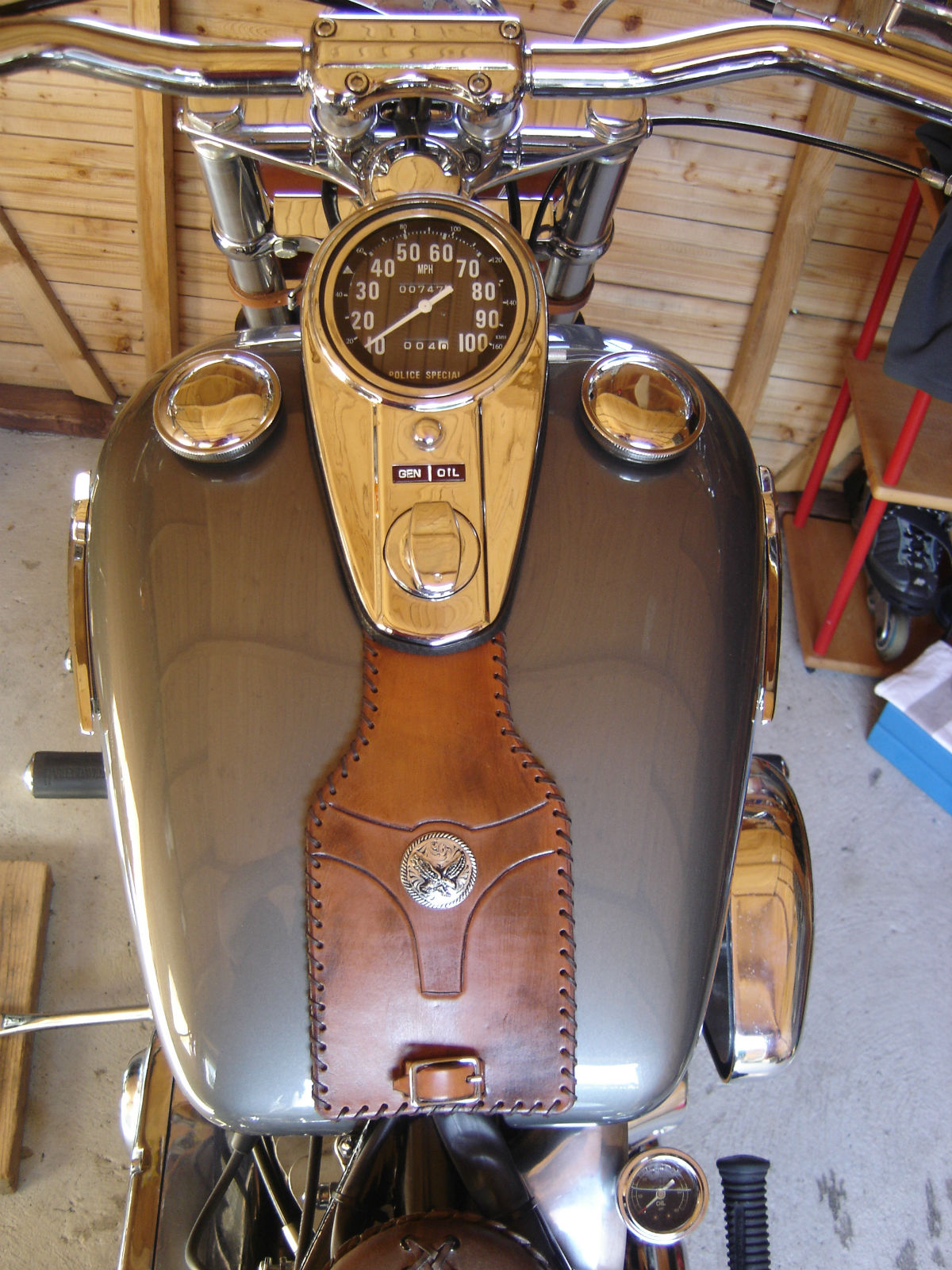

Hallo ron,
also gemessen ist´s wohl der 5 Gallonen Tank (18 cm Breite der Tankhälfte).
Und auch die Tankdeckel scheinen mir horizontal zu stehen, nicht aussen an der Rundung (siehe Fotos). Klasse Hinweis von Dir.
Aber schlecht für mein Problem, denn dann wäre mein Verbrauch bei 140 km und -sagen wir- 16 Liter Tankfüllung rund 11,5 Liter auf 100 Km.
Gegen den 5-Galloner allerdings spricht, dass ich ja mit Kanister und anschliessendem Tanken (mein Beitrag oben) nur rund 11,5 Liter reinbekommen hatte (voll wären´s dann vielleicht 13 Liter gewesen, wenn das Moped anstatt schräg auf dem Seitenständer gerade gestanden hätte). Oder macht der obere Pegelstand wegen der Bauchigkeit des Tanks soviel aus, dass man bei gerade stehendem Moped noch mal knapp 8 Liter mehr rein bekommt, bevor der Tank überläuft?
Mir scheint insgesamt, dass meine viele Rechnerei vom eigentlichen Problem wegführt, dass bei sehr zurückhaltender Fahrweise das Moped einen so hohen Verbrauch haben soll.

KayTee
Beiträge: 998
Re: Spritverbrauch 1340-Shovel 11-12 Liter auf 100 Km?
Beitrag von KayTee »
Das ist ein 3,5er

hi shovelix,
kay-tee hats schon gesagt:3,5...-hab mich viell. vorhin schlecht ausgedrückt, aber wenn du z.B. bei W&W nachsiehst, siehst den Unterschied.
Ich tanke ja auch immer am Seitenständer und beim 5Gal. macht der Füllmengenunterschied etwa 1-1,5L bis proppenvoll/überlaufen am Ständer aus - das passt also.
8L/100km Verbrauch sind nicht optimal, aber im Rahmen.

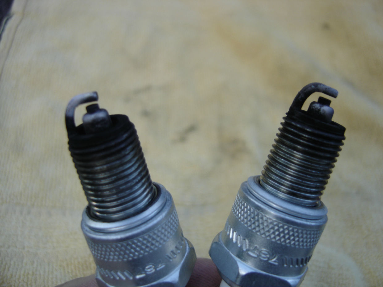

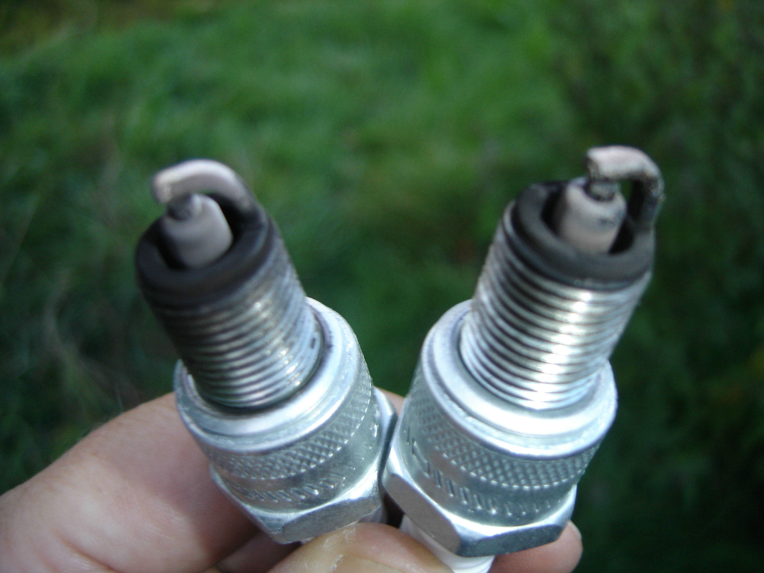

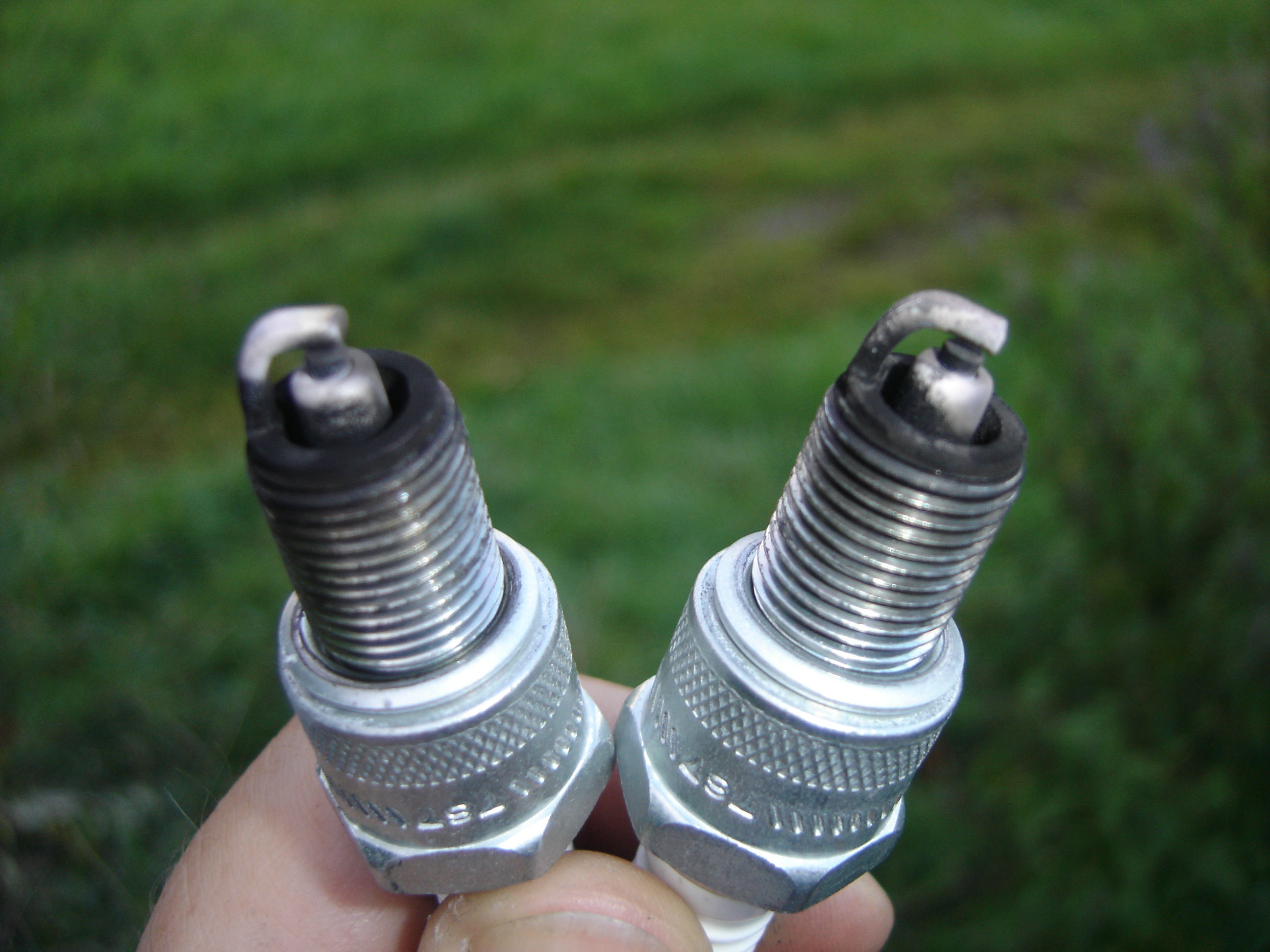

N´Abend ron,
Kerzenbild entspricht keinem Einzigen auf Deinen Tafeln (Siehe 4 Fotos).
Falls man´s nicht so gut erkennt:
Gewindeanfang und Bogenelektrode am Anfang verrusst. Im weiteren Verlauf -genau wie die Mittelelektrode weiss -und das nur von einer Seite! Wenn ich die Kerzen also in der Hand um 180° drehe, ist die Bogenelektrode komplett verrusst.
Ich hatte beim Warmfahren die Leerlauf-Gemisch-Schraube 1 3/8 raus. Lief vom Sound her etwas "knatterig" (ein mehr hämmernder Sound im untertourigen Bereich).
Auf der Rückfahrt im Anschluss an den Kerzencheck hatte ich die LLGS auf 1 1/2 heraus. Da lief sie wesentlich geschmeidiger, vom Sound her "weicher", allerdings bergab bei plötzlich Gas weg: Ab und zu Patschen.
Merkwürdig, Patschen ist doch Magerpatschen, und ich hatte sie doch gerade um 1/8 fetter gestellt (?).
Zu Hause konnte ich mit der nun 1 1/2 LLGS-Stellung keinen erneuten Kerzencheck machen, da die letzten 500 m Wohngebiet mit rechts vor links, Anhalten, Leerlauf, alles im 1. und 2. Gang....
Grüsse shovelix
