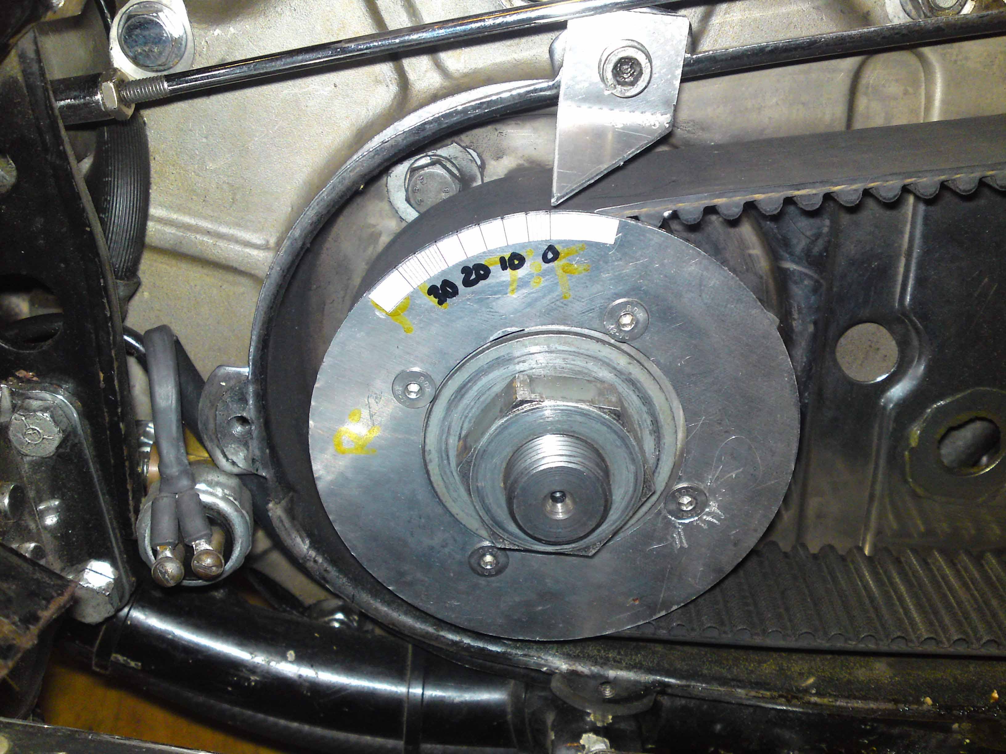

ich habe mir sowas gebastelt:
Bild zps.jpg (532 KB)
Damit kannst du alles machen ohne Öl ins Gesicht zu bekommen und ohne hochmoderne Blitzpistolen.
Hallo Arthur, ist ja auch keins drin, bei mir schon :D Mal gucken, ob ich ne Skala ölfest aufs Polrad bekomme.
