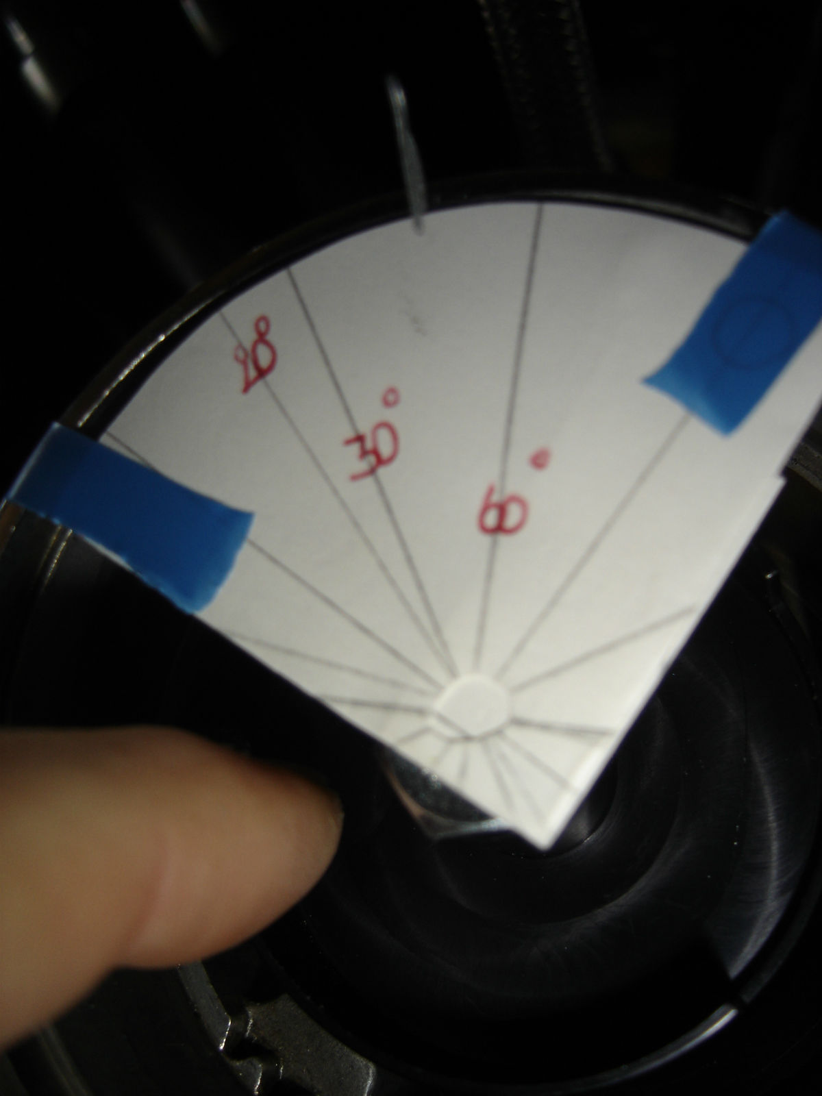

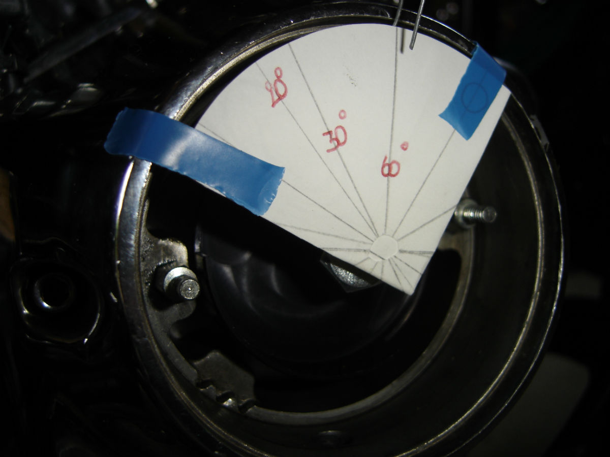

Habe mich jetzt doch entschlossen, von Kontaktzündung auf halbelektronisch (Mallory E Spark) umzurüsten. Bei der Gelegenheit habe ich gleich noch die ordnungsgemässe Funktion des Fliehkraftverstellers überprüft. Für alle die´s interessiert, hier eine von mir gebastelte "Prüf-Lehre":
Mit Zirkel und Geodreieck Gradskala gemalt (ein Quadrant 0° bis 90° reicht) und -schön mittig auf die Rotorschraube angepasst- und mit Isolierband an das Steuergehäuse geklebt.
Dann einen Draht als Zeiger innen an den Unterbrecher-Rotor mit Isolierband geklebt. Auf genaue Gradzahl auf der Skala (z.B. 60°) justiert (FOTO 1) und dann mit dem Finger entgegen dem Uhrzeigersinn den Rotor gedreht (FOTO 2) und damit also 35° vor OT simuliert und dann den Rotor zurückschnappen lassen (FOTO 3).
Alles in Ordnung: Fliehkraftversteller rückt exakt 15° aus und schnappt schön auf Ausgangsstellung zurück.

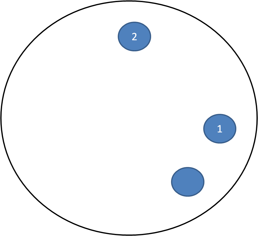

Jetzt noch einmal eine Frage: Ich hatte schon ´mal ein Thema "Kurbelwellenmarkierungen" aufgemacht (niemand wuste so recht was mit meinen Markierungen anzufangen) und wundere mich jetzt immer noch darüber, warum ich (1340 ccm-Erstzulassung August 1981)
°II
°I
(in dieser Reihenfolge bei Blick ins timing hole bei drehender Kurbelwelle - Siehe FOTO) als Markierungen habe. Die tauchen in keinem Clymer oder sonst wo auf.
Ich hatte bisher (bei vorderem Zylinder im Kompressionstakt) "°I" als 35° vor OT und "°" als OT ermittelt (damit lief die Kiste auch eine Saison lang einwandfrei) und dann mit "°" am rechten Rand des Schaulochs eingestellt -also zum besseren Kicken mit 5° früh).
Komme jetzt etwas ins Zweifeln, weil bei meinen jetzigen Einstellarbeiten ich doch feststelle, dass der Abstand zwischen "°II" zu "°I" und "°I° zu "°" doch ähnlich gering ist (trotz gefühlvoller Drehung des Hinterrades im 4. Gang hat die Kurbelwelle trotzdem ein ganz schönes Tempo drauf, so dass man 35° von 10° kaum unterscheiden kann). Meine skizzierten Punkte auf dem FOTO entsprechen nicht dem tatsächlichen Abstand, sind alle drei recht nah beieinander....hmmhh....
Oder habe ich zwischen "°I" und "°" die richtigen 35°, wie angenommen, und zwischen "°II" und "°I" sind es die nur 10° zum OT 2. Zylinder (gemäss Skizze von Arthur in seinem Beitrag "Alles über die Zündung" in der Tech-Base) ?
Könnte ich ja auch mit meiner Gradscheiben-Hilfe überprüfen -oder habe ich da einen Denkfehler?

das ist ja das merkwürdige: Keine der gängigen Markierungen ist bei mir auf der Kurbelwelle. Ich weiss, dass viele sich fragen, was Strich und was Punkt bedeutet, weil die Company diese Markierungen Ende siebziger/Anfang achtziger mal ausgetauscht hatte -häufiges Diskussionsthema.
Bei mir sind´s aber "Punkt mit 2", "Punkt mit 1" und "Punkt". Konnte sich bisher niemand ´nen Reim drauf machen (eventuell keine original HD Kurbelwelle?).

Deine KuWe-Skizze:
Da messe ich großzügig:
von O -> 1 = 40° wahrscheinlicher ZZP 35°
von O -> 2 = 130° ?
Hilft jetzt nicht weiter.
Gruß Bernde

sorry, die Punkte der Markierungen in meiner Skizze entsprechen nicht den realen Winkeln auf dem Kreis. War nur als Skizze für die Reihenfolge der Markierungen gedacht.
Da der Roller in der letzten Saison mit den vorhandenen Einstellungen (mit Kontaktzündung) gut lief, werde ich die Markierungen wohl so verwenden wie bisher:
Punkt mit 1 = 35° vor OT
Punkt = OT
Grüsse
shovelix

Nein, ich habe weder Punkte noch Doppelpunkte noch Striche -wie Du in Deiner Skizze vermutest.
Bei mir ist die Markierung 3 mal jeweils eine -sagen wir- "leichte" Bohrung, so als wenn man in Metall beginnt, ein Loch zu bohren und dann nach 10 Sekunden wieder aufhört -wie "gekörnt" (schwer zu beschreiben).
Und diese drei "Körnungen" haben
- einmal keinen Zusatz
- einmal eine "1" ohne Aufstrich, könnte auch "I" als Grossbuchstabe sein oder auch eine "römische I"
- einmal eine "2", aber die tatsächlich als arabische Ziffer "2", so dass ich davon ausgehe, dass das mittlere eine "arabische 1" sein soll...
