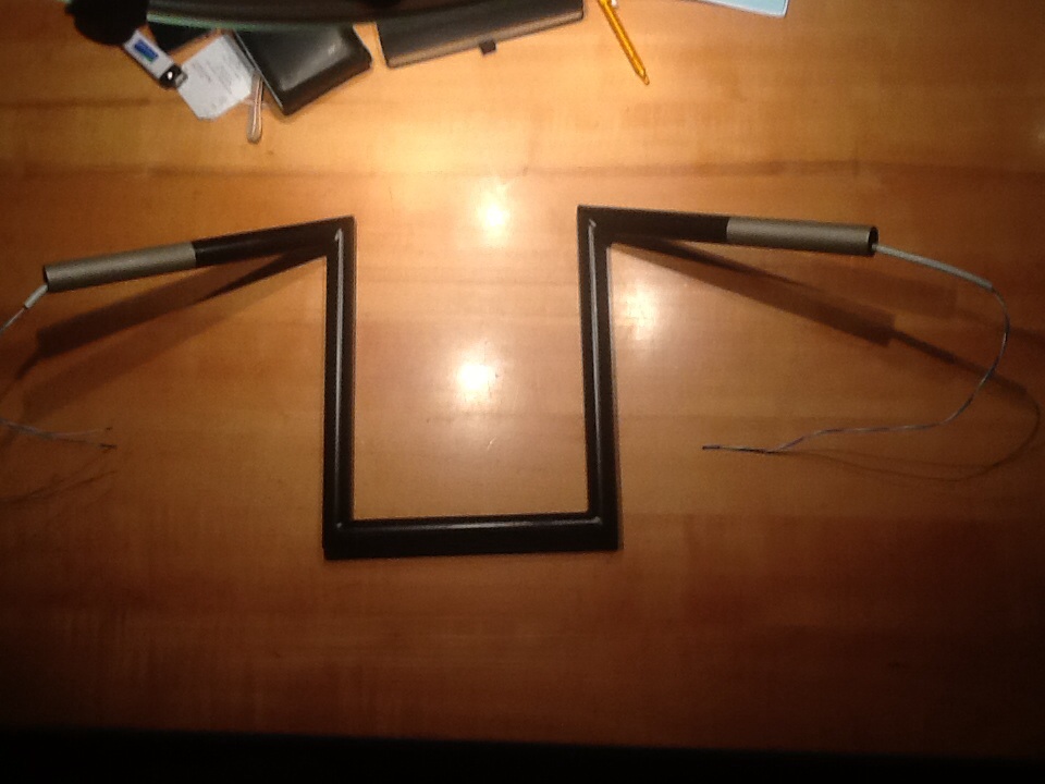

Komme gerade mal wieder frustriert aus der Werkstatt :evil:
Habe heute ne recht stabile Paketschnur in der Asservatenkammer gefunden - mit der kann man sicher ein Auto abschleppen ;-) und trotzdem noch so flexibel, dass sie mit einer Mutter vorne dran durch den Lenker schütteln kann.
Der erste Versuch die Schnur durch den Lenker zu bekommen hat keine 2 Minuten gedauert und ich war richtig gut drauf.
Ein Zugkabel "drangeknotet" und versucht das an der Schnur durchzuziehen ..... scheisse, die Schnur ist gerissen :-((
Zweiter Versuch: 2 Schnüre an die Mutter .... mit viel geschüttel und gerüttel hab ich auch 2 Paketschnüre durch den Lenker bekommen. Dann habe ich je an eine der beiden Schnüre 2 der endgültigen Kabel (4 brauche ich insgesamt) befestigt - schön verdrillt und das Nylon oder aus was auch immer diese Paketschnur besteht mit den Kabelenden verschweisst.
Und dann versucht diese durch den Lenker zu ziehen, die erste Ecke hab ich geschafft, bei der 2 Ecke war es dann vorbei, ich musste mit aller Kraft ziehen und ....... gerissen :twisted: :twisted: :twisted:
Das einzige was ich jetzt noch versuchen kann, ist die "Maurer"schnur zu versuchen, die Trybear vorgeschlagen hat. Bei der Gelegenheit werde ich im Baumarkt noch diese Duschvorhangbeschwerungsschnur besorgen, sollte es mit der Maurerschnur auch nicht klappen .... aber dann habe ich keine Idee mehr
Der Weg ist das Ziel

Es ist geschafft :D und ich habe mir bei dem Ganzen schon überlegt, was wir für einen Aufwand mit unseren Mopeds betreiben.
Kurz - wie hat es geklappt?
Die Maurerschnur (1.7mm war die stärkste die ich im Baumarkt gefunden habe) ging recht einfach durch den Lenker, aber auch mit dieser Schnur und den angedrillten Kabel (in diesem Versuch habe ich 2 von 4 notwendigen Kabel angedrillt) ging es nach dem ersten Knick nicht weiter, da wollte ich schon aufgeben. Dann hatte ich eine neue Idee.
Die Kabel die ich verwende, sind dünne Elektrokabel, die ich aus einem 10 Litzen Kabel herausgezogen habe. Dabei blieben natürlich 6 einzelene Kabel überig aber auch die Hülle. Und ein Stück dieser Hülle (quasi Ummantelung) habe ich über die halb 2 eingzogenen Kabel (am anderen Ende hing immer noch die Maurerschnur) nachgeschoben und so weit wie möglich in den Lenker rein, das ging ganz gut und relativ weit in den Lenker. Und plötzlch konnte ich mit der Maurerschnur die beiden Kabel durch den Lenker ziehen.
Aber nun waren ja erst 2 Kabel durch den Lenker - an diese beiden habe ich je 2 Kabel angelötet und die Lötstelle mit Schrumpfschlauch umhüllt.
Leider war aber mit diesen 4 Kabeln an der 2. Ecke des Z-Lenkers auch Schluss :twisted: - OK, soweit wie ich jetzt gekommen bin, jetzt muss der Rest auch noch klappen.

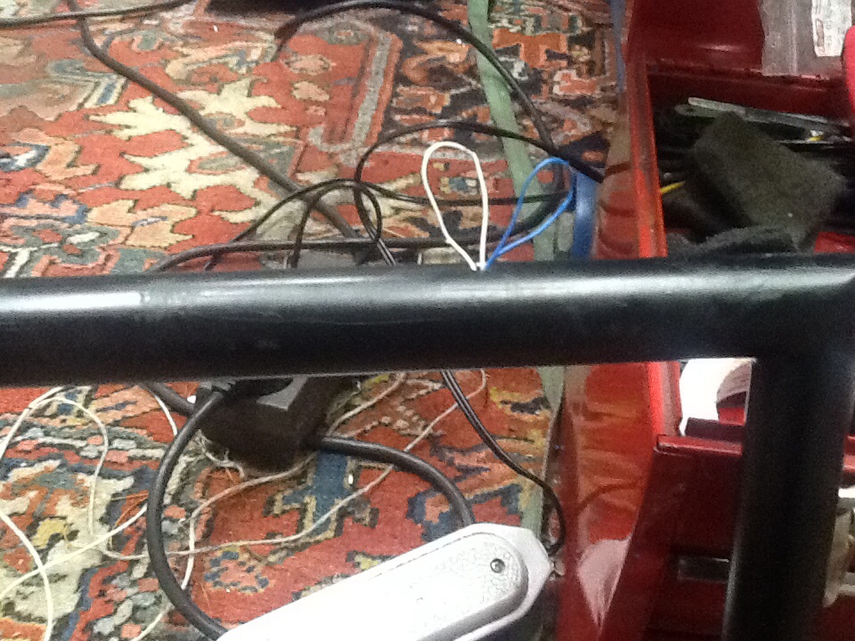

Von der anderen Seite habe ich nun dasselbe wiederholt wie an der Eingangseite. Der Umhüllungsschlauch von der anderen Seite in den Lenker soweit wie möglich reingeschoben und so hat es dann geklappt und alle 4 Kabel sind nun durch den Lenker UND mit dem Vorteil dass diese 4 einzelnen Litzen komplett geschützt sind durch den "Umhüllungsschlauch" quasi wie ein Stromkabel mit 4 Litzen :-) .....
Am Schluss noch unten am Z-Lenker das Loch gebohrt (da hatte ich Glück, denn ich habe zufällig genau dort das Loch gebohrt wo die 2 Umhüllungsschläuch im Lenker zusammengestossen sind) und 2 Litzen herausgefummelt.
Nun geht es ans Anschliessen der 4 Taster und der Elektronikbox

bobber
Beiträge: 1220
Wohnort: Wild South-West
Re: innenverlegte Verkabelung im Lenker
Beitrag von bobber »
Hallo Lutz
das hatte ich mir auch erst überlegt, mich aber bewusst dagegen entschieden, da ich das Loch im Lenker so klein wie möglich bohren wollte.
Wenn ich ein Loch zum Ausfädeln zuerst gebohrt hätte, hätte ich das entsprechend gross wählen müssen, da das Ausfädeln ja auch wieder eine weitere (scharfe) Kante bedeuted hätte.
Wie Du am 2. Bild siehst hat das nun auch so geklappt ....zugegeben mit enormen Aufwand :shock:
