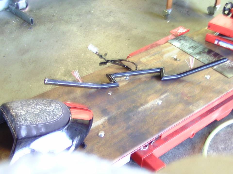

Hat jemand eine zündende Idee wie ich Kabel bei diesem Lenker innen verlegen kann?
Ich habe die Elektronikbox bei denen ich dünne Kabel von den Tastern an einen kleinen runden in den Lenker passenden "Satelliten" verlegen und mit nur einem einzigen Kabel die Elektronikbox (z.B. unterm Tank) steuern kann - somit ist nur eine kleine Bohrung im Lenker notwendig um dieses Kabel aus dem Lenker zu führen. Aber dazu muss ich die dünnen Steuerkabel von den Lenkerenden (Taster) zum Satelliten (entweder links oder rechts im Lenkerende) und von dort ein Kabel im unteren Bereich des Lenkers nach aussen verlegen.
Nur wie bekomme ich ein Führungskabel mit dem ich die notwendigen Steuerkabel durch den Lenker ziehen kann, durch diese 2 "Z" Biegungen ???
Habe schon alles mögliche ausprobiert, aber bekomme so ein "Führungskabel" / "Zugkabel" nicht an der scharfen Biegung vorbei :evil:
Ich hoffe ich habe das einigermassen verständlich beschrieben.

Wird dir nicht erspart bleiben ein Loch am unteren Ende des Z zu bohren. Von der Oberseite eine Schnur mit großer Schlinge einführen und von unten mit einem Stahldraht mit Haken so lange fischen bis du das SCheissding endlich erwischt... Da der Lenker ohnedies schwarz ist kannst du das Loch dann mit einem Kunststoffstopfen wieder verschließen...

nimm eine Stahlkugel, löte eine Öse dran.
Daran machst Du irgend was fest (Sternzwirn, Angel-/ Maurerschnur, o.ä.)
Dann nimmst Du einen Neodymmagneten und führst die Kugel wohin Du willst.
Einmal durchgefädelt, machst Du dann dran was Du brauchst.
Vorsicht, die Magnete haben richtig Kraft und bereiten legga Quetschungen...
Ich würde vielleicht versuchen einen Schlauch durchzusiehen (6-10mm) um die Kabel vor
Scheuern an den Schweißnahtinnenseiten zu schützen bzw. irdenwie "ausstopfen/ schäumen"
Habe mal einen im Rahmen verlegten Kabelbaum gesehen der innen irgendwo aufgerieben war...nette Fehlersuche.

habe mal in YouTube eine "Anleitung" für so´n Vorhaben gesehen:
Fahrradkette.
Die kann man mit den ersten Gliedern um die Ecken "schütteln".
Das Kabel am 10-ten Glied befestigen. Dann am vorgebohrten Loch vorbei schütteln, Kabel rauspfriemeln, abschneiden, Kette zurück, feddich.

Das geht auch dünner und ohne ein zusätzliches Loch!
Kauf Dir in einem Baumarkt eine Duschkette:
http://www.baywa-baumarkt.de/out/pictur ... tte_01.png
Die gibt es in einem gut sortiertem Baumarkt auch als Meterware, die Kette rüttelt sich eigentlich ganz alleine durch, wenn's aber Not am Mann ist, geht es auch mit einem guten Magnet von außen. Dann lötest du die Kabel mit einem kleines Tropfen Zinn an.
So hast du die Kabel Ruck-Zuck durchgezogen, ich mach das seit Jahren so, klappt immer und man hat schnell die Kabel dort wo man sie haben möchte.

die Zwirnlösung is mein Mittel der Wahl. Eine 10er Mutter an die der Zwirn gebungen is durch den Lenker schütteln.
An dem Zwirn ein genügend langes Stück Draht aus einem Schutzgasgerät binden und durchziehen.
Den Kabelbaum an den Draht löten, und unter Zuhilfenahme von Siliconspray
durchziehen.
So wirds was, viel Erfolg, Gruss vom KW

also ich find das einfügen von fotos ist echt keine heldentat ;-) ich hab mir die anleitung vom fauli aus dem supportbereich zu herzen genommen, solltet ihr auch.............
hier ist der lenker mit den kabeln...............

erst mal eine positive Nachricht. Nach ewigem Gerüttel und Geschüttel, Gefummel und viel Geduld habe ich ein Schnur mit einer 8er Mutter vorne dran durch das Doppel-Z bekommen - Aber dann die schlechte Nachricht - höchstwahrscheinlich durch die scharfen Kanten und Schweissnähte konnte ich den angeknoteten Draht nicht nachziehen. Die Schnur trotz vorsichtigem Weitergeschüttel und vorsichtigem Ziehen ist die schon gerissen bevor der Draht an der ersten Ecke vorbei war.
Ich befürchte, dass das auch bei einer dickeren Schnur passiert, wobei die ja nicht zu dick werden darf da die dann zu schwer wird und dann auch nicht um die Ecken passt - wer hat einen guten Tip - stabil aber doch leicht und dünn ??

Siehe meinen Tipp oben, mit die Duschketten sind sehr flexibel, robust und finden beinahe alleine ihren Weg.
Klar man muß löten, aber das geht an sich ja sehr schnell.
