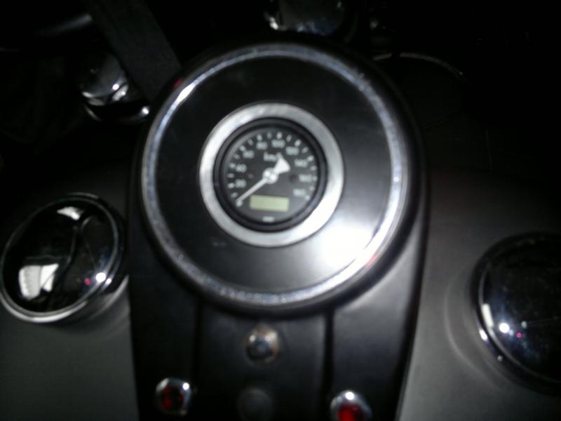

ich fahr den kleinen von MMB mit ner Aluscheibe als Spacher im Dash. Den Impuls hole ich mir vom Getrieberitzel da ich weder viel Kabel noch Wellen mag.
Bild Tacho 3.JPG (47 KB)
Bild Tacho 4.JPG (46 KB)

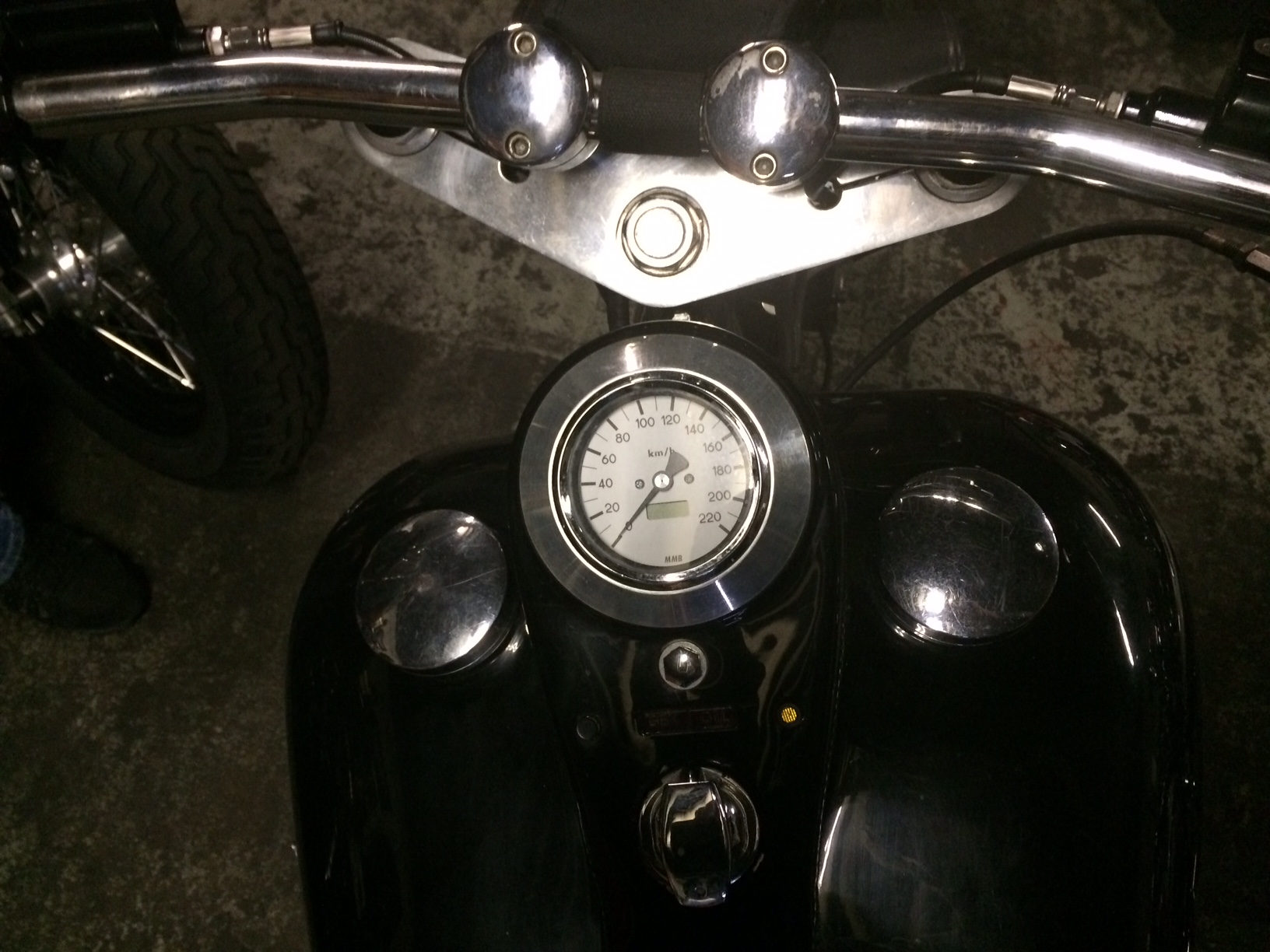

Ich habe zuletzt mal einen 80er MMB im Tacho-Cover gesehen.
Bild IMG_0799.JPG (465 KB)
Einen 100er hat wohl noch keiner gesehen oder verbaut?

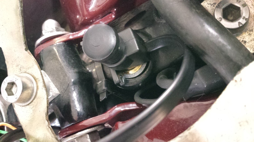

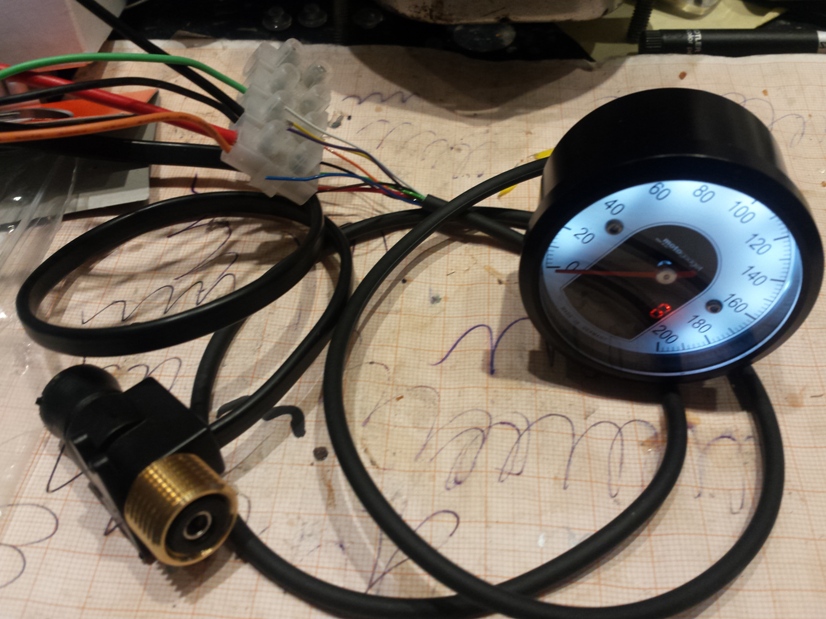

Inspiriert von einem zufällig hier entdeckten Pic habe ich das quasi entsprechend nachgebaut.
Als Tachogeber aber nicht die mitgelieferten Teile benützt (wollte keine zusätzliche Kabelage am Mopped), sondern einen universellen Tachoimpulsgeber der von der bereits vorhandenen Tachowelle am Getriebe angetrieben wird.
Nach langer Suche und Recherche bin ich bezüglich des Impulsgebers dann auch fündig geworden. Wochen nach Fertigstellung stolpere ich dann wirklich zufällig über einen Hinweis bei Tante Louise und finde da exakt das gleiche Teil, allerdings für die Hälfte dessen was ich bezahlt habe! :cry:
http://forum.shovel-head.com/attachment ... klein2.jpg
http://forum.shovel-head.com/attachment ... klein3.jpg
Hier noch der Link zum Geber:
https://www.louis.de/artikel/tachowelle ... r=10035450
Geberposition am Rahmen:
http://forum.shovel-head.com/attachment ... ition3.jpg

FLH55 hat geschrieben: Hier noch der Link zum Geber:
kann man da oben noch zusätzlich die originale tachowelle wieder draufschrauben?
ich suche sowas für meinen chevy, als geber für den zubehör-tempomaten, das originale tacho soll mechanisch bleiben.
FLH55
Beiträge: 250
Registriert: 27.07.2010, 10:42
Re: Digital-Tacho
Beitrag von FLH55 »
Es sieht so aus - den Stopfen hab ich aber noch nicht abgepopelt - auf der beigefügten Schnittzeichnung ist es aber genauso dargestellt!
