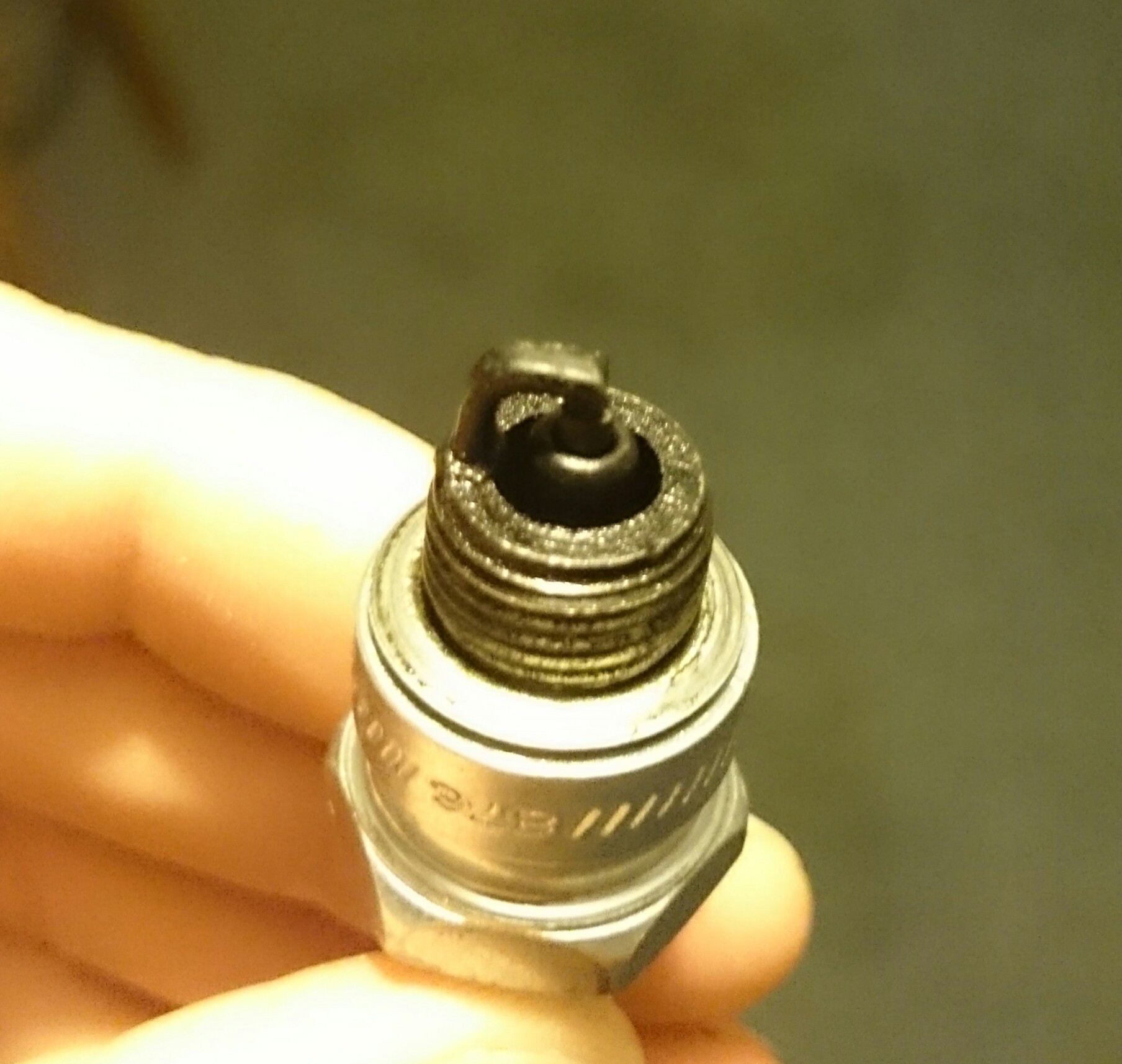

Allerdings sollte dann Ölkohle auf der Kerze sein....stell doch mal ein Foto von der Kerze rein.

Re: hinterer Zylinder
tmp_15155-_20150716_231438478892435.JPG[/url] (370 KB)-
Sieh doch etwas verkohlt aus oder? Hat mein Motor überhaupt ventilschaft Dichtungen?
Ja, sieht nach Ölkohle aus.
Serienmäßig bei dem Baujahr keine Schaftdichtungen, könnt natürlich schon mal nachgerüstet worden sein.
Wenn durch die Einlaßführung Öl in den Brennraum kommt, brauchst eh ne neue Führung der Auslaß wird dann auch nicht viel besser sein, dann kannst ja gleich mit in Schaftdichtungen investieren.
