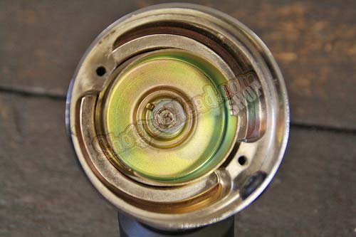

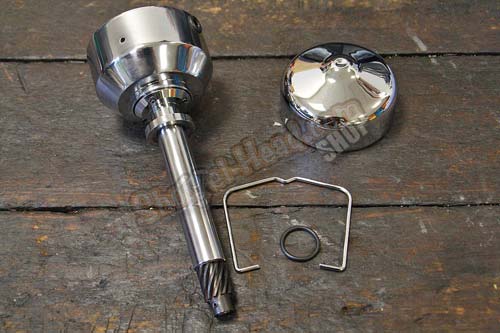

Beiträge: 4648
Re: PROJEKT: Feedback Zündung MTZ-1
die Zündverteiler für die MTZ an Generatormotoren sind nun lieferbar.
Die MTZ-1A (1A ist die Ausführung für Modelle bis '69) kann dort eingebaut werden. Der Verteiler kommt mit installiertem Triggerrotor und einem Antriebsrad für die OEM-Drehrichtung, da die MTZ (Variante 1A) ohne Drehrichtungsumkehr und dem, bei anderen Elektronikzündungen benötigtem Reverse Gear Kit, auskommt.
Falls so ein Reverse Gear Kit vorhanden ist, kann ich den Verteiler auch mit entsprechendem linksdrehendem Antriebsrad ohne Aufpreis liefern.
Der Verteiler kostet 258,00 Euro (inkl. MwSt.)
Link zum Shop: Update: Artikel nicht mehr erhältlich.
