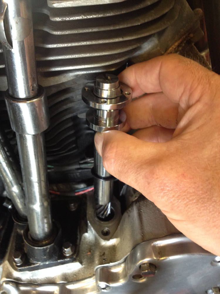

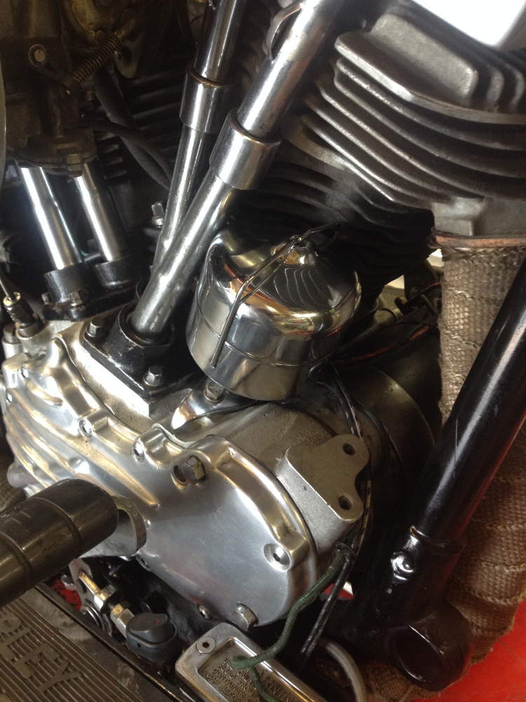

Gerrys Zündverteiler ist da
für alle bis Motor-bis-69-Fahrer..oder bei denen die Zündung über einen Verteiler angetrieben wird:
Der Verteiler ist da, kann soweit auseinandergebaut werden, dass ich vermute, er kann zu 99 % in jeden Motor verbaut werden kann, ohne dass der Kopf oder anderes Zeug demontiert werden muss.
Montiert sieht der verteiler dan so aus, jetzt muss nur noch die zündung rein, alles ist so gut, wie vorbereitet ;-).
Ich hoffe, dass der Motor morgen für den ersten Kick bereit ist.
Die Kurbelwelle steht schon auf Position :-)

Hallo Norbert,
ich habe einen Verteiler von Spyke. Der lässt sich auch so zerlegen und passt bei der PAN ohne Kopfdemontage.
Gerrys Verteiler sieht besser aus als der von Spyke. Ich glaube, den lege ich mir zu (der Trend geht zum Zweitmotor :wink: ).

Hey,
Der Verteiler sieht gut aus, da scheint sich jemand Gedanken gemacht zu haben.
Danke für die Fotos.

Moin Norbert,
astrein! Danke für die Info & Bilder! 8)
