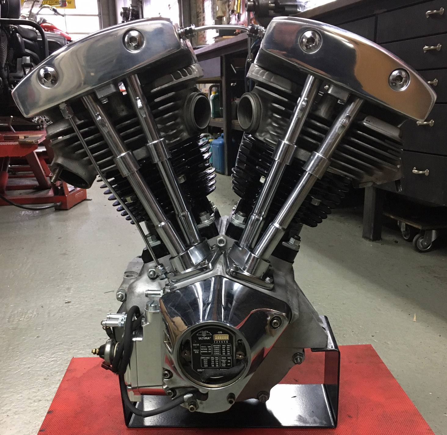

Ich weis, ihr wisst alle wie ein Shovelmotor aussieht trotzdem ich freu mich wie Bolle das ich den alten jetzt doch überholen habe lassen.
Könnt ich mir glatt ins Wohnzimmer stellen.
Jetzt "nur noch" einbauen usw. dann bin ich wieder on the Road.
Bild AHNMotorneue.JPG (434 KB)
Re: Jemand Erfahrungen mit Shovel Nachbauten?
der Motor macht ja auch von außen was her. Keine vermurksten Schrauben verbaut, alles ordentlich sauber usw. Kann man denn mal fragen, wer den Motor überarbeitet hat?

Sieht verdammt gut aus! :)

darfst du gerne
http://www.bike-mechanic.de
Machen was Motor angeht in der Regel alles im Haus
Alle Lager neu.
neue Kolben, Ölpumpe, Nockenwelle, Tapets
Zylinderhüte gepulvert, Rockerboxen poliert, alle Schrauben und Kleinteile verzinkt.
Ich bau ihn jetzt wieder ein befühl aber nix dann geht die Kiste auf'n Hänger zu den Jungs und wir machen zusammen nen check ob alles passt dann Probelauf und nochmal Einstellungen kontrollieren.
Dann nen gute Wochenende für die Einfahrt des Motors zumindest für die ersten 800km, Ölwechsel und dann nochmal nen Wochenende für die nächsten 800-1.000 km dann sollte er gut eingefahren ein.
Zwischendurch immer mal alles kontrollieren und schrauben ggfl nachziehen.
Das ist der Plan ;-)
Muss nur das Wetter mitspielen.

Also mit 1600-1800Km ist der Motor noch nicht eingefahren. Ich hab vom Roland (FTW) eine Einfahranweisung mitbekommen. Motor erst ab 3500Km voll belastbar. Und keinesfalls einfach auf der Autobahn Kilometer abspulen. der Motor soll zum einfahren unterschiedliche Drehzahlen erhalten, nicht zu hoch und nicht zu untertourig gedreht werden und das Gas nicht voll aufgezogen werden. Keinen längeren Betrieb im Stand (Überhitzung /Reibung) Aber auch nicht durch die Gegend schieben das Teil.

Schick iss er jetzt. Wie lange hast warten müssen?
