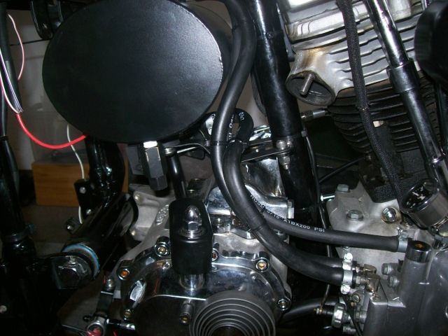

elegante lösung....ich hab mir nen stinknormalen minikugelhahn mit schwenkbarer leitung drangebastelt........warm fahren, hahn auf, öl wech und gut........
wie es auf dem foto zu sehen ist war der erste gedanke, war suboptimal :-)
jetzt ist ein kurzer schlauch zwischen hahn und tank......

Bei einem Hahn dazwischen hätte ich ja immer bedenken das ich ihn vergesse, er sich verstellt, verstellt wird oder wasweisich. Ich finde die Stahlbus variante schon OK.

Daharleylama hat geschrieben:Bei einem Hahn dazwischen hätte ich ja immer bedenken das ich ihn vergesse, er sich verstellt, verstellt wird oder wasweisich. Ich finde die Stahlbus variante schon OK.
vor allem beim originol Tank wird's dann auch schwierig ;-)
Ich hab jetzt den Stahlbus dran für 20€ ok auch wenn ich mal gespannt bin wie lange das erste mal Ölablässen dauert? ;-)
