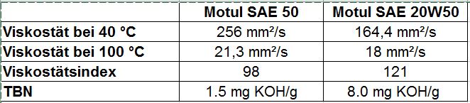

Um das ganze einmal anhand eines Beispiels zu verdeutlichen, hier der Vergleich zweier Klassik-Öle, SAE 50 vs. SAE 20W50:
Man sieht deutlich, dass das SAE 20W50 bei niedrigen Temperaturen wesentlich dünnflüßiger, bei 100 °C jedoch fast genauso viskös wie das 50er Einbereichsöl ist.
Dann sollte speziell bei Motorenöle noch auf den TBN (= Total Base Number) Wert geachtet werden. Dieser sagt aus, wie weit ein Öl in der Lage ist schädliche Säuren, die während des Vebrennungsvorgangs im Motor entstehen, zu neutralisieren. Diese Fähigkeit nimmt im Lauf der Zeit ab.
Der Wert 8 mg KOH/g ist gutes Mittelfeld, 1,5 mg KOH/g weist darauf hin, dass man dieses Öl möglichst häufug wechseln sollte. Logisch, Einbereichsöle sind ja auch für Einsätze gedacht, bei denen sowieso spätestens alle sechs Monate ein Ölwechsel fällig ist, weil man z.B. auf ein Winteröl wechseln muss.
Also, wenn's ums Öl geht, weniger dem Marketing- und Forengequatsche zuhören, sondern sich lieber mal ein technisches Datenblatt anschauen und Werte miteinander vergleichen.
