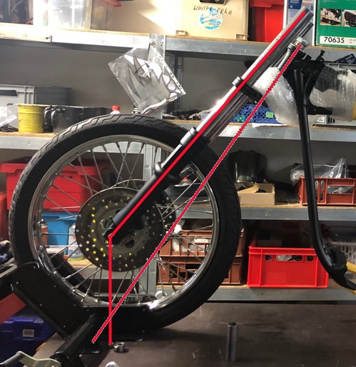

Habe es mir mal aufgezeichnet.
Hab das mal eben kalkuliert auf RB-Racing Rake
Annahme:
Rad 21" = 27.60" Durchmesser
Rake Rahmen 30°
Triple Clamp offset (Lenkrohr zum Standrohr) 2.4" = Ca 60mm
Gabellänge muss ich messen, jetzt geschätzt ca. 615mm + 120mm Standrohr = ca. 29"
Triple Tree Rake ( Vermutlich die Gabelbrücke in Rake) Grad 6°
Ich komme dann laut dem Proggi auf Trail 44mm
Das ist mal so nicht fahrbar habe ich jetzt gelernt. MIN 4" = 101mm
Ohne Rake auf 132mm!
Oha... da muss ich aber noch mal ran!
Gruß Lorenz

Fahrbar sind 44 mm Nachlauf schon noch, aber schön ist das nicht.
Ich bin mal ne Weile mit 70mm Nachlauf rumgefahren, aber das hat echt keinen Spass gemacht. :(
Kommt halt auch immer darauf an was du mit deinem Hobel machst. Willst du nur zum nächsten Biergarten oder machst du auch Kilometer.
Ich würde immer versuchen, den Nachlauf auf über 100 mm zu bekommen.
Entweder du nimmst andere Gabelbrücken, oder, falls du die nicht tauschen willst, kannst du auch 3° Lenkkopflagerschalen nehmen. Sollte das dann noch nicht reichen, kannst du sie zusätzlich auch hinten noch tieferlegen. Musst du halt rumtesten wie du am besten hinkommst.

Das ist eine Aussage mit der ich arbeiten kann. Thumbs UP! Ich werde mich heute mal ans Vermessen der Gesamtsitution begeben.
Der Bock steht ja auf der Werkbank und ich sollte das mit meinem Kumpel hinkriegen.
Die 4" Trail habe ich jetzt schon hier und da gelesen und werde versuchen es zu erreichen.
Danke und Gruß Lorenz

Mit den hinteren Federbeinen verstehe ich das so:
Wenn du hinten die Federbein kürzt schiebt sich ja das Vorderrad vor.
Weil du ja hinten das Heck absenkst. Dadurch steht die Gabel Flacher und der Trail des Vorderrad verlängert sich, da ja die Radachse jetzt weiter vorsteht.
Oh weh, liest sich schön bescheuert, aber so sehe ich das wenn ich mir das skizziere.

Erich hat geschrieben:Aber wenn du 3Grad Rake wegnimmst, müssen die Standrohre ca. 2" kürzer sein.
Das mit dem hinten tieferlegen versteh ich nicht....auf den Lenkkopf bezogen wird der Rake dann ja wieder größer.
Du nimmst mit den versetzten Lagerschalen ja nichts weg, sondern es kommen 3° dazu (ausser du baust sie andersherum ein, aber das ist ja eigentlich nicht der Sinn von den Dingern).
Wenn du also 30° Lenkkopfwinkel hast und die 3° Lagerschalen einbaust, hast du danach 33° Lenkkopfwinkel. Und dadurch wird der Nachlauf logischerweise größer.
Das gleiche wenn du die Kiste hinten tieferlegst. Dadurch wird auch wieder der Lenkkopfwinkel größer, weil er sich ja wenn der Rahmen hinten tiefer wird in Richtung flacher dreht. Führt somit auch wieder zu mehr Nachlauf.
Alles klar? :)
