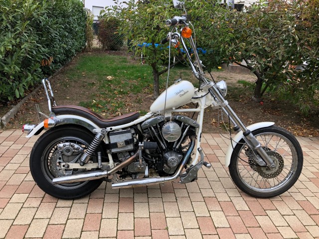

Vielleicht stellst Du mal ein Foto ein, damit man sehen kann, was sonst so verbaut ist (Schwinge und Stoßdämpfer). Was für Standrohre Du benötigst, hängt auch von der Frage ab, ob Du die aktuell verbaute Gabelbrücke behalten willst.

Wie der Phillip schon schrieb, ein Bild sagt mehr als 1000 Worte.

Hier ein Bild von dem Mopped als es noch komplett war. Man fährt schwer bergauf!
Bild Shovel-Chop.JPG (154 KB)
Denke ich muss das ganze noch mal mit den alten Standrohren aufbauen und messen. Dann sehe ich wie viel ich runter muss.
