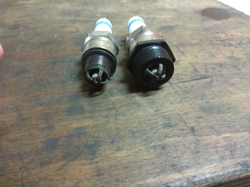

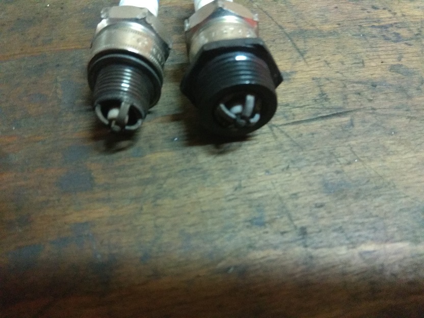

Flathead U1200 unterschiedliches Kerzenbild

...melde mich mal mit einem Update zurück:
Ich habe festgestellt das am vorderen Zylinderkopf die Flaäche um das Zündkerzengewinde herum nicht mehr plan war. Dadurch konnte der Dichtring der Zündkerze nicht mehr richtig abdichten und es hat infolge dessen an der Zündkerze vorbei herusgeblasen. Es zischte auch bei jedem Kicken. Ich dachte aber das sei die Luft aus der Kurbelgehäuseentlüftung, da um die Zündkerzen herum nichts zu sehen war.
Erst als ich Seifenlauge bzw. Spüli um die Kerzengewinde gespritzt habe konte ich sehen wie sich ordentlich Luftblasen gebildet haben.
Da ich noch einen anderen Zylinderkopf liegen hatte, habe ich letzte Woche diesen getauscht. Bei dieser Gelegenheit habe ich auch den Manifold nochmal auf Undichtigkeit geprüft und für i.O. befunden.
Nun mit dem getauschten Zylindekopf und nun dichten Kerzengewinden sieht die Sache schon ganz anders aus: Sie springt viel besser an, der Leerlauf ist stabiler und sie fährt auch deutlich besser (ohne zu rucklen).Es ist zwar noch nicht perfekt, aber so kann es erst mal bleiben...
Ich danke euch allen für die Tipps die ihr mir gegeben habt....
