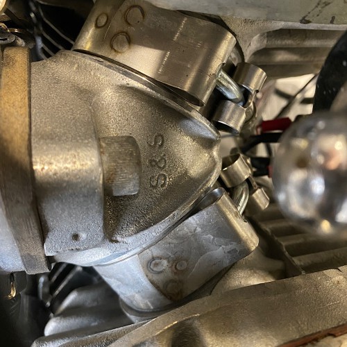

Moin nochmal. Bin nun schon einige km probegefahren. Womit ich aber immer noch zu tun habe , das beim zügigen beschleunigen ein leichtes stottern im 1. Drittel zu spüren ist . Beschleuniger hab ich eingestellt. Bedüst mit 68/ 29,5.
70/32 brachte auch keine Besserung außer schwarze Kerzen. Hab jetzt festgestellt , das das Manifold zum hinteren Zylinder undicht ist. Zumindest reagiert es dort auf bremsenreiniger . Kurz nach dem besprühen qualmt es auch aus dem entsprechenden Auspuff.
Ich gehe mal davon aus , das das leichte stottern durch die Leckage kommt oder ? Kann es sein das dadurch der Motor schneller ziemlich heiß wird?
Welche Dichtungen sollte man am sinnvollsten fürs Manifold verbauen?
Ich hänge mal ein Foto von meinen Schellen an…
Besten Dank und ein schönes WE…

Re: Probleme mit meinem early shovel
moin...
sieht nach rubberbands aus... bekommst bei Gerry im Shop
wenn die dinger eingerissen, angerissen sind magert dein gemisch ab, motor wird heisser da die kühlung durch den sprit weniger wird.
mach beide einmal neu und zieh die schellen nicht zu fest an, handwarm reicht.
