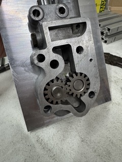

Hallo in die Runde. Es geht endlich weiter in dem Thema.
Bin erschrocken wie lange das Projekt auf Eis lag. :?
Was gibt es also frisches nach so langer Zeit ?
Die Abdeckung wurde noch mal auf Gewicht und Materialmenge optimiert. Aktuell wiegt das Ding ohne Filter 390 Gramm. Das ist schon sehr viel.
Weiterhin habe ich nun fast alles an Material um einen Teststand zu bauen.
Auf eine Aluplatte wird die Ölpumpe montiert um zu schauen ob alles so fliest wie es soll.
Sobald die Dichtungen da sind wird weiter gebaut.
Was mich noch etwas umtreibt ist die Antriebswelle der Zahnräder und deren Führung sowie Abdichtung.
Keep you updated!

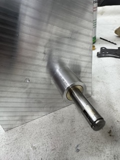

Heute habe ich die gestern gebaute Lagerung der Pumpen-Welle an die Platte montiert. Welle und Zahnräder gehen leichtgängig.
Bilder.

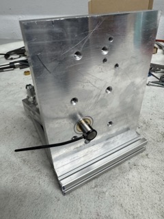

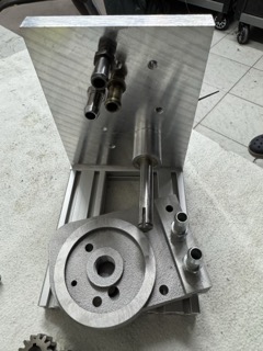

... die nächten Schritte sind getan. Bald startet der Test. Bohrungen für den Ölaustritt und Öleintritt sind gesetzt.
Gewinde geschnitten, Halter gebaut. Morgen geht es mit 3 D Druck weiter für den DC-Motor welcher die Pumpe antreibt. Dann das ganz mal komplettieren und nenn passenden Behälter für das Öl suchen.
Keep you updated

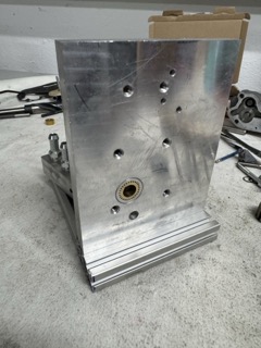

Man bräuchte 2 Leben, das Reale und eins wo man schrauben kann von früh bis spät. :?
Hier die nächsten Schritte. Hoffe am WOE ENDLICH mit Öl zu panschen!
Der Öldruckschalter ist unschön platziert!
Wenn der Adapter funktioniert und der Öldruckschalter arbeitet, dann werde ich den finalen leichten Adapter drucken lassen

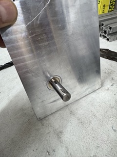

Hallo Michael, ja aber irgendwas ist IMMER! :D
Wollte es eben mal anschmeissen!
Sammelbehälter für den Austritt des Öls hat sich zerlegt! Also morgen neuer Druck, neues Glück.
