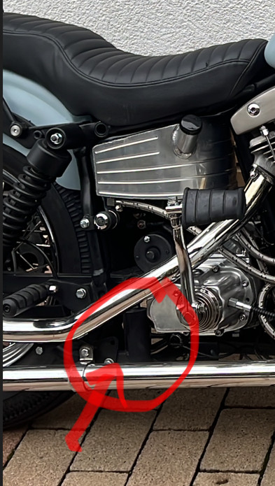

Re: Julius ante portas
Guten Tag,
Erstmal die Bilder.
Und ein externer Ölfilter der laut meiner Recherche an der Kurbelgehäuseentlüftung hängt?!
kostenlose foto app
Erstmal die Bilder.
kostenlose foto app

- Beiträge: 4178
habe ich so noch nicht gesehen, aber eine coole Idee:
Hier soll der Ölfilter als oil catcher fungieren:
Öl aus der KWG-Entlüftung separieren und nicht gleich auf die Straße rotzen.
Da wird auch kein Filter, sondern nur bissi Stahlwolle drin sein.
Guten Morgen,
@holzlenker ja ich brauchte auch die Nacht um zu verstehen wieso das gemacht wurde. Finde ich gut aber ich dachte das Problem ist doch so alt wie der Motor. Da habe ich mit einer einfachen Lösung aus dem Zubehör gerechnet. Ist ja recht groß dimensioniert das externe Ölfiltergehäuse.
holzlenker hat geschrieben: 31.01.2023, 08:58 Servus,
Son Teil habe ich mir damals beim Neuaufbau auch gebaut.
Unten ne Schraube zum ablassen, oben ein Filter
Und das Dingen mache ich alle 4 Wochen mal leer.
Seitdem kein Zank mehr mit meinem Mädchen wegen Ölflecken auf dem Pflaster....
