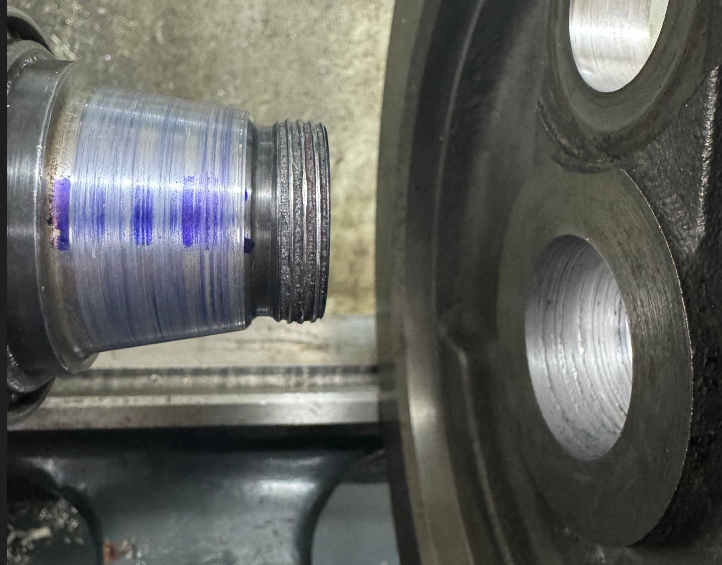

So hier nun ein Update:
Ich habe den Konus in der Kurbelwellenwange mit dem alten Zapfen und Schleifpaste bearbeitet.
Das ganze hat jetzt wieder "eine Passung" zueinander. Natürlich sind noch Riefen im Konus aber die Menge an Fläche welche trägt überwiegt.
Es fiel auf, dass der Konus des JIMS Shaft nicht so Satt passte wie der Konus des alten Shaft.
Danach habe ich diesen auf Anraten von Alex - vielen Dank an dieser Stelle für den sowas von netten support
soviel Zeit muss sein- mit 2 Messuhren den Konus zwischen Spitzen auf meiner Drehbank vermessen. Der Unterschied waren 2/100mm. ABER: Der Konus des Jims Shaft passt irgendwie nicht so recht und hatte ein deutliches Spiel wen eingesetzt und etwas bewegt wurde.
Den Shaft habe ich dann nachgearbeitet, mich dann aber für einen neuen Shaft enstchieden
Bild: Und dann geht es ans zusammenbauen und ausrichten. Davor habe ich etwas Respekt, aber 1mal ist immer das erste mal!

So Leute, es geht nun heiter weiter.
Habe einen unverbauten Sprocket-Shaft von Jims bekommen und der sitzt sehr gut in der KW.
Der Shaft hatte zwar leichten Flugrost angesetzt, aber mit ein bisschen Putzen wie NEU!
Glück gehabt, der Invest hielt sich somit in Grenzen.
Nächste Woche geht es an den Zusammenbau und ich werde berichten.

Die Bohrung in der Kurbelwange sieht aber auch ganz schön mitgenommen aus.
Da soll nachher das ganze Drehmoment drüber...
Mein Vorschlag wäre, den Konuswinkel des neuen Zapfens an der Drehmaschine aufnehmen. Dann mit der Einstellung die Kurbelwagenbohrung leicht überdrehen. So haste gleiche Winkel.
Good luck!

Hallo Michael.Mike_O hat geschrieben: 02.02.2024, 13:34 Die Bohrung in der Kurbelwange sieht aber auch ganz schön mitgenommen aus.
Good luck!
Dein Vorschlag war ebenfalls schon in meinem Hirn. Leider passt die Wange nicht in mein Futter.
Auch stammt im Raum einen Konus mit 8.5° zu drucken ( Meine 3D Connection ) und den Konus aufzureiben.
Ich werde den noch weiter mit der Schleifpaste bearbeiten, ist mühselig aber geht.
Du hast recht und ja, sieht nicht so dolle aus, aber die Fläche welche trägt überwiegt.
Ehrlich gesagt habe ich keine Bedenken, der neue Shaft sitzt satt in der KW! Es ist ja kein Stroker oder gepimpter Motor.
Ich kann mir dieses Desaster nur erklären, dass der Motorbauer die Mutter vom Sprocket vorgezogen hat (Schlagschrauber) , aber dann die Mutter nicht auf Moment angezogen hat.
Wir sind alles nur Menschen, und 1mal ist immer das erste mal!
Die Mutter lies sich beim lösen mit einem Schlagschrauber "relativ leicht" lösen, Loctite war zu erkennen.
Die anderen Muttern haben sich DEUTLICH mehr gesträubt. Shit happens aber komm: Wird schon.
Und ich habe nun nahezu JEDES Teil von der Kiste in der Hand gehabt.... das verbindet!

Moin Ich verstehe deine Entschuldigungen für den Motorenbauer nicht ganz.Hutas hat geschrieben: 02.02.2024, 14:08
Wenn der laden Rückrad hätte würde er sich darum kümmern.
Bei der Bohrung würde ich alledings auch auf nr. sicher gehen und das lieber richtig machen .
Jetzt ist ja die Kacke schon am dampfen ,regst dich nachher auch nur auf wenn wieder was sein sollte .

Hallo Martin.schooter hat geschrieben: 05.02.2024, 07:48
Nein, es gab keine Entschuldigung, sondern ein barsches Zurückweisen des Problems mit dem Hinweis der Shaft wurde nicht getauscht!
Gegen Kohle wollte er die Kurbel bearbeiten.
Komm geschenkt!
Aufregen tue ich mich nicht mehr, alles aufgebraucht dank des Motorbauers.
Am WOE habe ich den Konus noch einmal mit Schleifpaste bearbeitet. Alten Shaft eingespannt in die Drehmaschine, Paste drauf, KW ca. 1 std geschliffen.
Die verbleibenden Rillen welche noch da sind schenke ich mir.
Tropfen Loctite auf die Welle, mit 400 Nm anziehen mit einem Drehmomentschlüsse aus dem LKW Bau, ich mach mich da echt locker.
Wir werden sehen.

Wenn das Tragbild einigermaßen gut ist, würde ich keinen Kleber verwenden.
Fettfrei und blank ist besser.
Mach lieber folgendes:
Auf der Antriebsseite, wo das ganze Drehmoment drüber muss, würde ich den Zapfen ins Eisfach legen, die Kurbelwange gut heiß machen, und beides mit nem leichten Schlag montieren, und sofort mit Drehmoment anziehen.

Hallo Michael.
Danke für den Tipp.
Ich lasse das Kleben dann mal.#
Mir fehlt einfach die Fantasie, dass es wieder Probleme gibt wenn ich das alles schön anziehe!
Danke für den Tipp.

Hallo Lorenz,Hutas hat geschrieben: 05.02.2024, 08:51 Am WOE habe ich den Konus noch einmal mit Schleifpaste bearbeitet. Alten Shaft eingespannt in die Drehmaschine, Paste drauf, KW ca. 1 std geschliffen.
verstehe ich das richtig, du hast die Kurbelwange mit der Hand gegen den rotierenden Kurbelzapfen gedrückt? Falls ja, wie hast du sichergestellt, dass die beiden Teile exakt rechtwinklig zueinander geschliffen wurden?
Re: gelöster Kurbelwellenzapfen LIMA Seite
Hallo Dieter.Don Rocket hat geschrieben: 06.02.2024, 09:39Hallo Lorenz,Hutas hat geschrieben: 05.02.2024, 08:51 Am WOE habe ich den Konus noch einmal mit Schleifpaste bearbeitet. Alten Shaft eingespannt in die Drehmaschine, Paste drauf, KW ca. 1 std geschliffen.
Genau. Der Konus führt doch die KW über einen Winkel von 8.5 Grad.
Ich mache mich da nun mal echt nicht verrückt, dass ich die Welle schräg einschleife!
Wie soll ich den im dem Konus an einer Stelle mehr Material abnehmen als an der anderen?

Den Shaft in die Wange einsetzen,anziehen und in die Drehbank einspannen.
Mit ner Messuhr kannst dann ja Überprüfen ob s "eiert".
Hast ja an der Wange ne plane Fläche.

Hallo Dieter.
[/quote]
Auweia!
Hallo Dieter.
