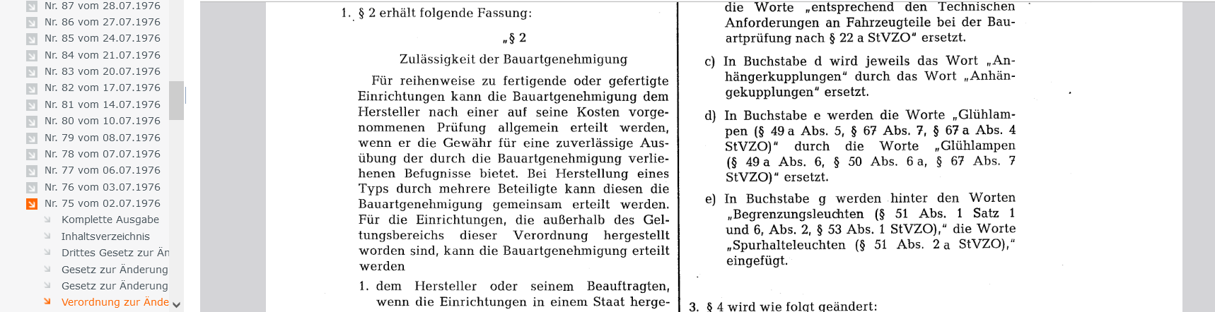

für die Interessierten (da der Fragesteller sich nicht mehr meldet :roll: ) habe ich wieder was gefunden,
noch nix Amtliches aber eine sehr übersichtliche, tabellarische Aufstellung.
Werde mal das Museum bzw. den Autor mal anschreiben, ob er eine Quellenangabe hat.
http://www.kreidler-museum.de/forum/sta ... essung.pdf
Bin dann dann über den Suchbegriff "Richtlinie im Verkehrsblatt von 1976" hier gelandet
https://www.bgbl.de/xaver/bgbl/start.xa ... 1703104507
Da kann man sich dumm und dämlich lesen, unglaublich!
Es gibt für so ziemlich jeden Furz eine Deklaration bzw. Richtlinie/ Anordnung wie damit umzugehen ist: das Ganze schon in 1976!!!
...man lese nach d)
