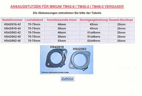

Hab den Stutzen gefunden. Mein Mikuni Hs40 ist mit einem Gummistutzen am Original-Manifold befestigt. Meine Idee war nun, wegen der Baubreite und Ausladung, diesen Flansch zu ersetzen und den CV einfach da reinzustecken. In der Beschreibung von Mototools steht, dass Dein Flansch auch für HSR42 passt, also sollte ein Gummiflansch für HSR42 doch auch für CV passen oder?? Hab da was bei Topham gefunden
Bild VergaserflanschMikuni.jpg (61 KB)
Der 1. oben in der Liste sollte, glaub ich (nachgemessen, nicht ausprobiert) passen, ich werde den mal ordern, kostet wohl auch so um die 40,-

Der Gummiflansch den du da hast kannst du verwenden, der passt auf alle fälle. Mit dem Alustutzen bzw. Flansch kommt der Vergaser noch ein ganzes Stückraus, find ich besser weil man da mal besser rankommt wenn was zum rumstellen ist.

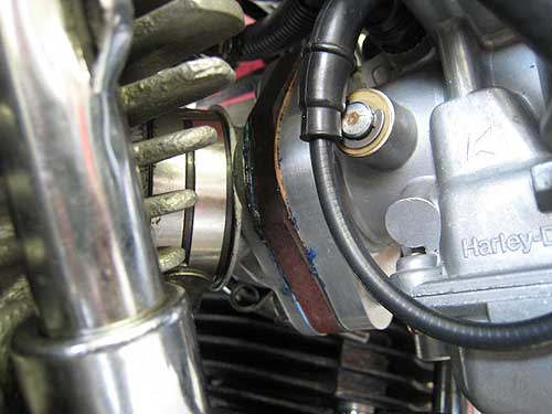

So hab ichs gemacht.
Fotos von meinem reseve CV, und angebaut.
Die Flansche gibt es hier.
Craig schickt superschnell, und nimmt nur 2$ Versand!!!!!
http://cgi.ebay.com/ebaymotors/Harley-C ... 0261299953
Nun Fotos
Bild IMG_1993a.jpg[/url] (326 KB)[/img]
Bild IMG_1994a.jpg[/url] (361 KB)[/img]
[/img]Bild IMG_1996a.jpg (309 KB)Bild

Claus,
wirklich. kommen in einer kleinen Tüte, innerhalb einer guten Woche.
Ist ein netter Typ.
Ich habe den Vergaserflansch etwas angefast, entfettet mit Aceton. Etwas WD Weld aufgetragen und aufgepresst. Müßte auch in einem entsprechenden Schraubstock gehen.
Aufpassen. Es kann die Zugaufnahme an der Rockerbox stören.
Vor dem Pressen mal ranhalten.
Rudi
