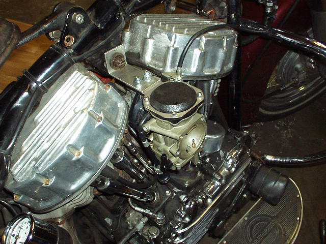

Habt ihr vielleicht ein pic parat wie ihr den CV befestigt habt, die Konstruktion die ich gebaut habe gefällt mir nicht so, ist zu auffällig.

ich habe es so gemacht:
Bild P1010001.JPG (85 KB)

Hallo Arthur
Was für Material nimmst Du und wie gekommst Du da grosse Loch sauber rein? Stahlblech 1-2mm? und dann mit der Stichsäge und Feile - ist sehr mühsam oder?
Ansonsten ne gute Lösung - ich hab den Aluadapter zwischen Manifold und Vergaser (nicht das Gummiteil von Mikuni) und dann die Abstützung vom Manifold runter

ist Edelstahl (3mm bzw. 4mm) und das Loch ist gelasert. Mit Laubsäge hätte es zu lange gedauert :D

vielen Dank für das Bild , ist eine saubere Lösung, aber wo bekommt man sowas gelasert? Leider habe ich nicht solche möglichkeiten.

danke für die antwort das mit den Streben ist auch so ähnlich wie ich es gemacht habe, wobei die 12mm streben eventuell nicht so globig wirken wie meine blechstreifen (25mm breit und 4 mm dick).
