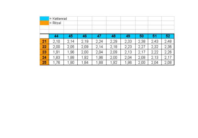

Bild uebersetzung1.jpg (20 KB)[/img]
hierr mal ne stümperhafte Hilfe :oops:

Wie stümperhaft???? .... pefekt!!!
Nun stell Deine Licht mal nicht so unter den Scheffel. das strahlt schon ziemlich weit, das Licht!!! Jedenfalls kann ichs hier im Norden deutlich sehen
