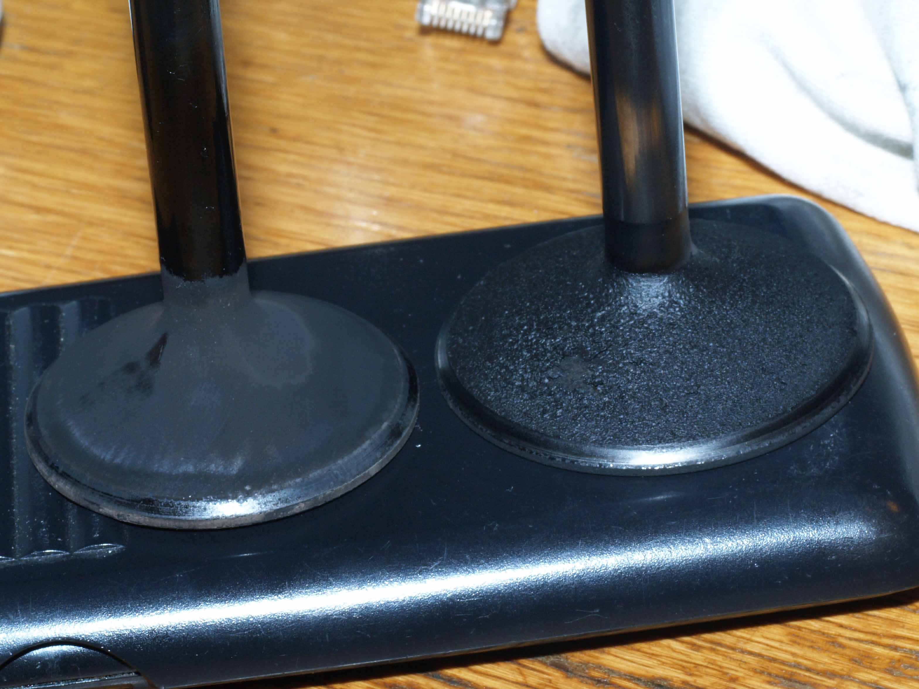

das Öl ist über den Luftfilter eingeatmet worden. Betrachte mal die Rückseiten der beiden Ventile.
Bild A1.jpg (321 KB)
Bild A2.jpg (310 KB)
Bild A3.jpg (320 KB)
Und noch etwas. Undicht ist definitiv das Einlassventil, alle Bilder stammen vom selben Kopf. Und ich verbaue keine Ventile, die von der Größe her nicht passen. Der Vergaser läuft auch nicht zu fett, das Öl läuft auch aus dem Kopf zurück.

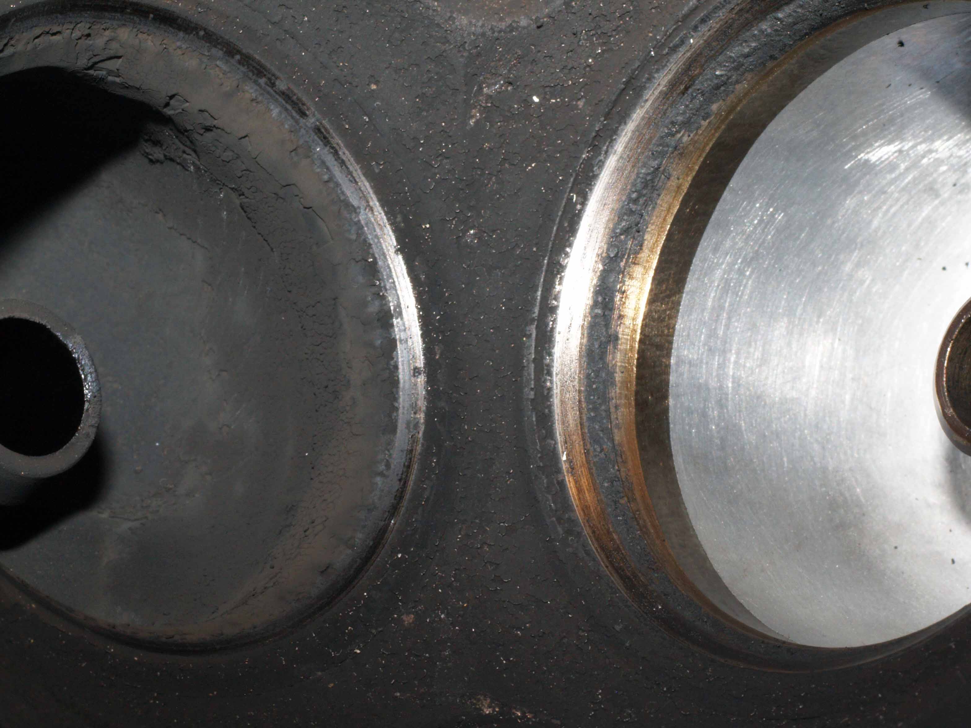

versteh ich nicht... auf dem Auslassventilsitz meine ich kleine Kohlestückchen zu erkenne, die, wie ich meine zum Kompressionsverlust führen.
Unlogisch ist für mich , warum der eine Zylinder die Probleme hat, der andere aber nicht???

solche Verbrennungsrückstände habe ich schon mal gesehen. Da waren die Schaftdichtungen (beim Japsen) kaputt. Die Ablagerungen am Einlaßventil sind schon schwer zu deuten. Mag sein, daß das Ventil zwar in der Führung im geschlossenen Zustand richtig sitzt und dicht ist,-- könnte aber,wenn es öffnet, dann evtl. wegen Ovalität Öl durchlassen. Ist ja schnell geprüft.(Zustand leicht geöffnet)
Dann würde durch das Gemisch der Teller gekühlt und das Öl setzt sich ab.
Da das Ventil ja nicht dicht ist setzt es ja auch ungleichmäßig auf.was zu einseitiger Belastung im Schaft führt. Ist dann die Frage , was eher nachgibt...Das Ventil oder der Schaft.
Ich weiß..n bißchen weit hergeholt...

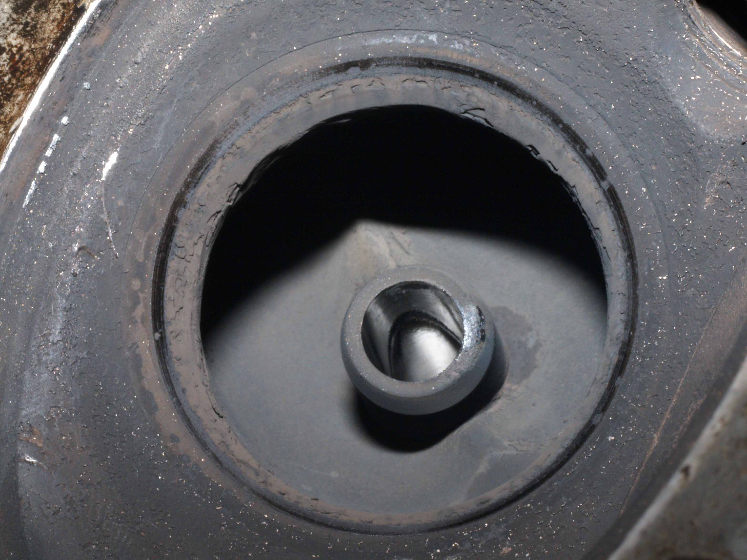

Dein Einlassventil ist definitiv undicht (das gibst du als Fakt vor), aber es gibt keinerlei sichtbaren Explosionsrückstände im Einlasskanal, die auf eine Undichtigkeit hindeuten.
Das Ventil ist fettig verölt (eingebrannt durch die Ventiltemperatur), aber es sind keinerlei Strömungsriefen zu erkennen, wie wenn das Öl im Gas/Luft-Strom wäre, der ja am heißen Ventil vorbeihuscht, oder aber an der Stelle, wo es undicht ist.
Das Einlass-Ventil ist naturgemäß affenheiß und hat auch glänzende eingebrannte Rückstände, der Ventilsitz ist auch affenheiß, aber dennoch blitzeblank zum Kanal hin, von wo du das Öl ja vermutest.
Das Auslassventil ist dicht (gibst du als Fakt vor) und dennoch im Kanal gut verkrustet, wie zu erwarten, wenn extrem heiße Abgase mit unverbranntem Öl drin dort vorbeikommen, das dann dort einbrennt.
Da es sich ja nicht um einen Kriminalfall, ein Rätsel, sondern um Physik handelt, bin ich mehr als gespannt auf deine Lösung.

Ich würde den Kopf nun als nächstes nehmen, ihn in den Backofen stecken, auf ca 200 Greten wärmen und dann prüfen, was da so rausfällt. Ventilsitze?? Führungen?? etc. Vielleicht öffnet sich da ja auch irgenwo der Grand Canyan?

Der Einlaß ist ja bearbeitet. Könnte sein, daß dort nun ein Riß ist,oder ein geöffneter Lunker,der bei Temperatur aufgeht. Ich glaube es aber nicht wirklich.

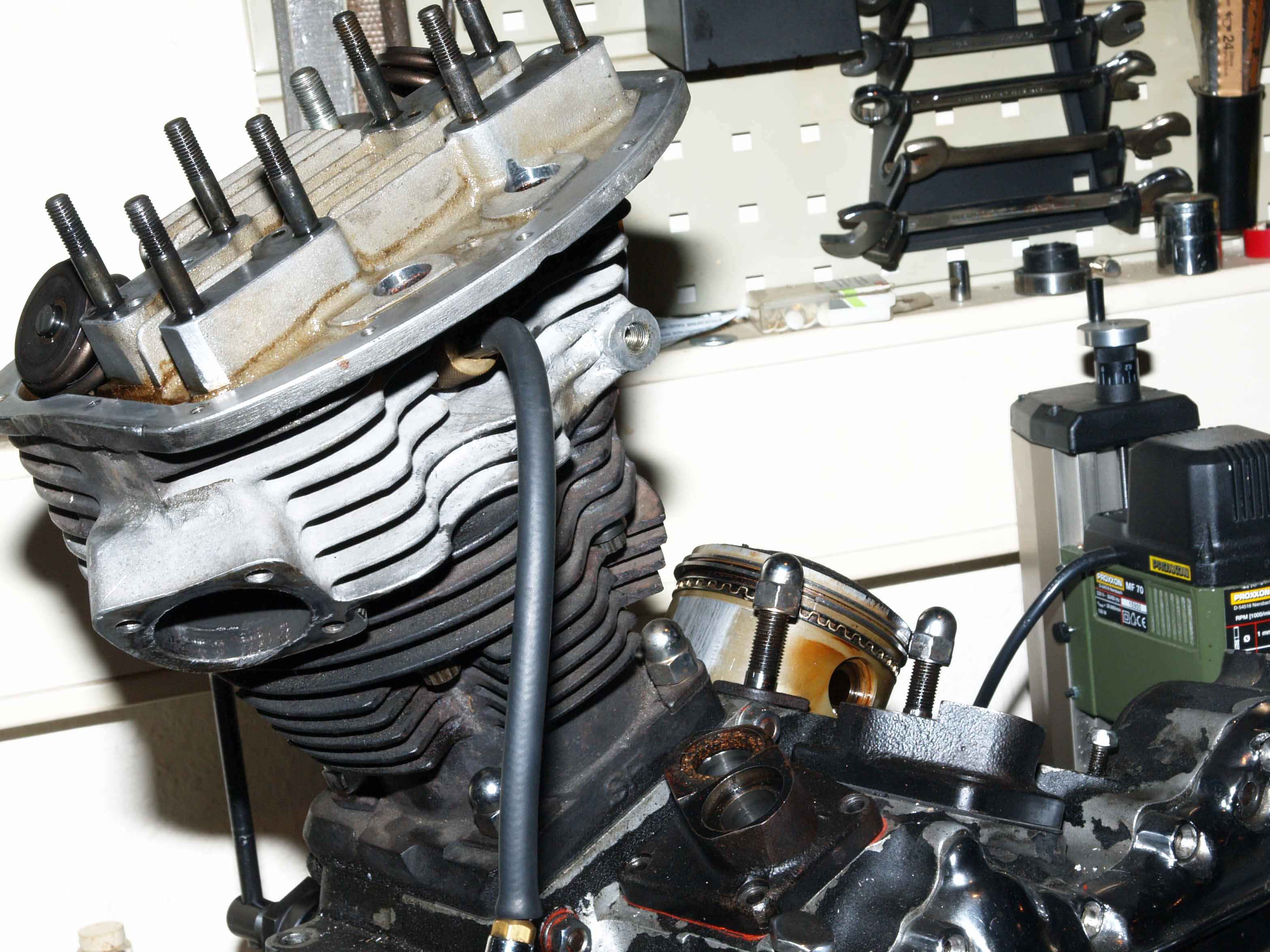

ich habe den Kopf auf das alte Geraffel mit 120000 km Laufleistung geschraubt und noch einmal den Lecktest gemacht. Jetzt sind die Ventile dicht. Also hat der Ein- und Ausbau der Ventile etwas verändert. Entweder dichtet die neue Position gut oder irgend ein Dreck ist vom Ventilsitz abgefallen.
Bild LT.jpg (445 KB)
Um weitere Kristallkugeln nicht in Anspruch zu nehmen: Mein Motor im Rahmen hat noch die selben Zylinder und Kolben und ist mit den anderen Köpfen auch dicht.
