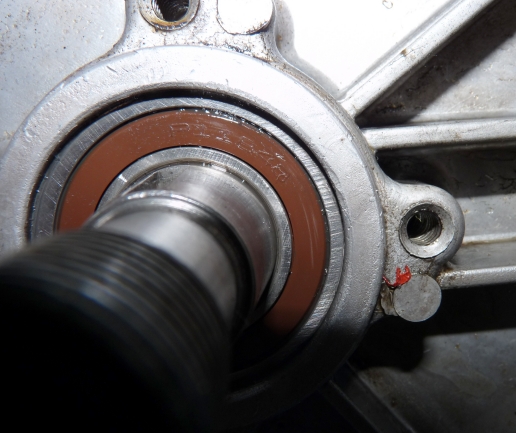

Doch zöllige 5-Gang-Welle im RevTech 5in4!
Beitrag von rp »
Hallo aber auch,
gestern nachgesehen: habe auch 1"-Welle im RevTech 5in4 :lol:.
Nicht mal eine spitz zugeschnittene 0,1mm-Lehre wollte ansatzweise hineingehen.
Bild Primaerlager.jpg (156 KB)
Das Getriebe habe ich 11/2006 gekauft, Art.-Nr. CC58-295. Auf der Einbauanleitung steht CCI58-301.
Jetzt habe ich natürlich ein 6005.2RSR mit aufgeschrumpftem Ring aus 16MnCr5, Passung 50,8h6 und einen Dichtungsring abzugeben.
Erbitte freundliches Angebot an PN.
Bild Lager6005_Dichtg.jpg (54 KB)
Rolf

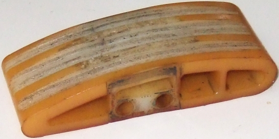

Problem gelöst: Es war doch der Spannschuh!
Beitrag von rp »
habe neuen Spannschuh eingebaut - Jaulen ist weg!
rp
Der jaulende Übeltäter:
